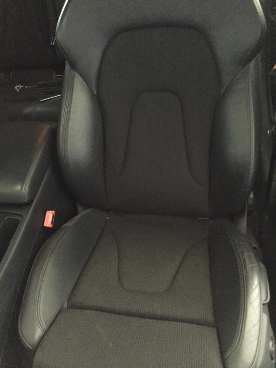

Los tuyos son los "S-line" completamente en piel. Existen tres variantes, que yo sepa. 1-Todo en piel, 2- Piel y alcántara, 3- Piel y tela (los mios, por ejemplo)
Después están las variantes en piel que no llevan grabado el logo s-line y las más caras: "Exclusive"

hace 1 hora, Farn68 dijo:
