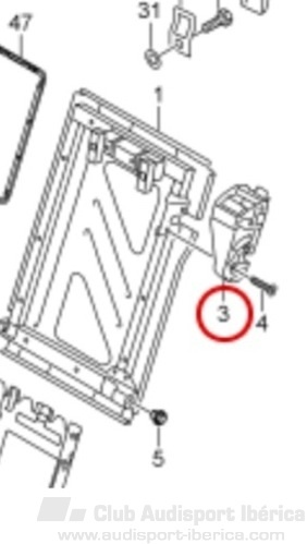

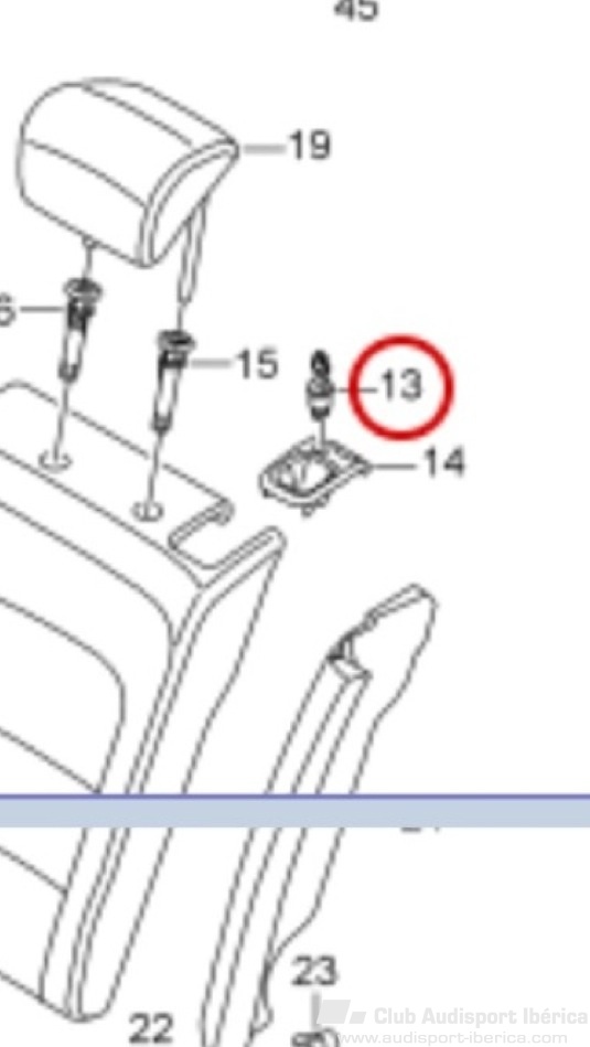

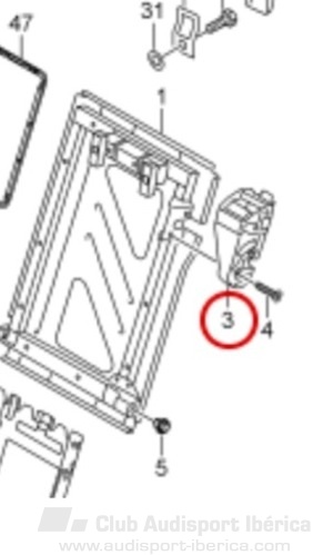

Moncho2 Publicado 24 de Enero del 2020 Denunciar Publicado 24 de Enero del 2020 (editado) En 21/6/2014 a las 8:02, durango96 dijo: Como dice Tineo los berlina llevan bombines tipo desconectados del Airbag del acompañante, si los cojieras de otro berlina tendrías de quitar el tapizado trasero y desmontar las cerraduras Esto ya me toco hacerlo en un vw bora no es complicado, pero sí laborioso. Hola compañer@s En los próximos días..(cuando lleguen las piezas al concesionario)...Tengo que poner unos asientos traseros abatibles...Los cuales traen cerradura, pero no tengo la llave... Entiendo que aún sin la llave puedo instalarlos, pero que únicamente perderé la posibilidad de BLOQUEARLOS CON LA CERRADURA ?? . Quiero decir, que el no tener la llave, no imposibilita su instalación ? GRACIAS Editado 24 de Enero del 2020 por Moncho2 Responder
