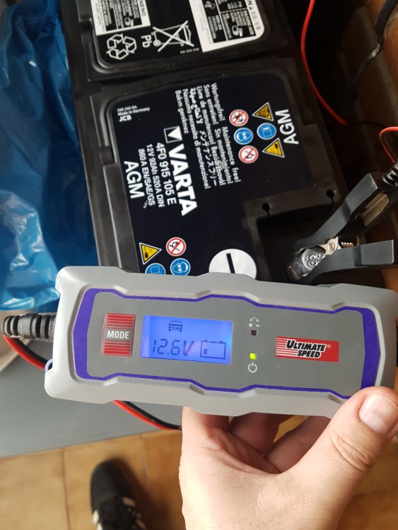

claudiño patrick Publicado 2 de Abril del 2020 Denunciar Publicado 2 de Abril del 2020 Chavales. He conseguido un cargador para la batería del coche. La he subido a casa para cargarla. Ahora mi pregunta es. Hay que codificarla o sólo vale con colocarla borrar los fallos y listo?? Responder
visasa Publicado 3 de Abril del 2020 Denunciar Publicado 3 de Abril del 2020 En 1/4/2020 a las 17:30, Rid dijo: Me sumo a la lista de baterías que van necesitando carga, pero viendo vuestros cargadores siglo XXI... espero que mi reliquia también sirva, o me cargaré algo electrónico? Aquí la vanguardia de la tecnología: Si tu batería es AGM, no se te ocurra cargarla con ese cargador, le vas a acortar mucho la vida útil Las baterías AGM no cargan igual que las convencionales. Hay cargadores electrónicos modernos que valen poco dinero y escogen automáticamente el tipo de carga, convencional o AGM Responder
claudiño patrick Publicado 3 de Abril del 2020 Denunciar Publicado 3 de Abril del 2020 hace 6 horas, visasa dijo: Si tu batería es AGM, no se te ocurra cargarla con ese cargador, le vas a acortar mucho la vida útil Las baterías AGM no cargan igual que las convencionales. Hay cargadores electrónicos modernos que valen poco dinero y escogen automáticamente el tipo de carga, convencional o AGM Con este la puse yo a cargar. Haber que tal sale. Responder
trooper7 Publicado 5 de Abril del 2020 Denunciar Publicado 5 de Abril del 2020 Pues yo uso desde hace tiempo cargador/mantenedor de la marca CTEK,. Los hay específicos para baterias AGM start/stop Son mas caros, pero en calidad y fiabilidad lo amortizas..... Y tienen garantía de 5 años. Responder
