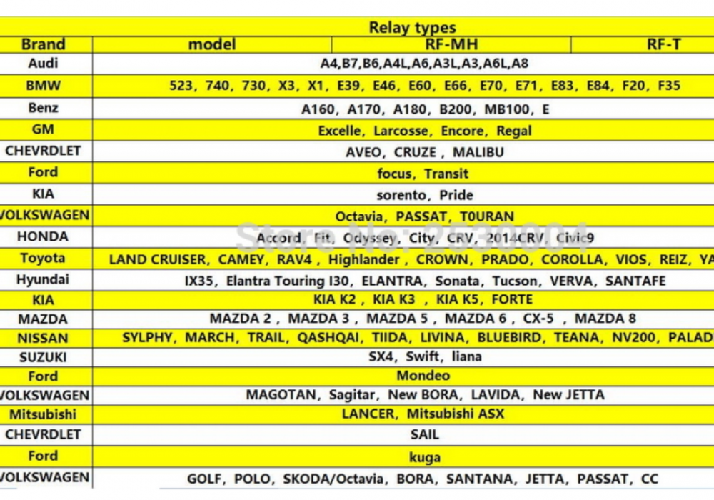

@Tineo ese sistema es muy parecido al que usa un mando a distancia para hacer que un relé "corte" la señal de corriente a un componente eléctrico, ¿es así?
Imagino que algo más sofisticado y sin los inconvenientes de otro mando de RF.
Éste es el que yo había investigado:
#Aliexpress € 22,82  10%de DESCUENTO | Inmovilizador SEGURIDAD DEL VEHÍCULO del transpondedor DEL SISTEMA DE Relé inalámbrico alarma antirrobo de coche RF-MH de instalación stealth para el coche americano
https://a.aliexpress.com/_BSxbU8
A ver con qué nos sorprendes ahora!!!😄👌
