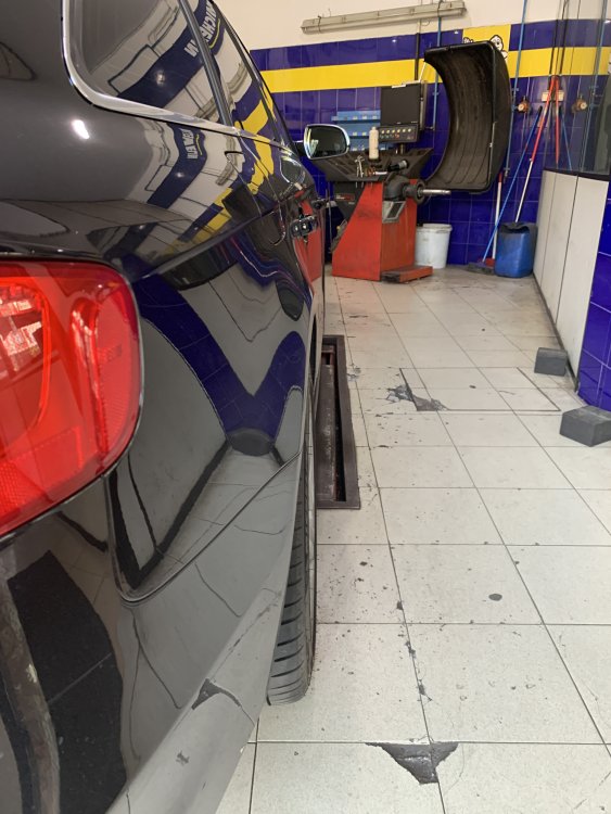

Moncho2 Publicado 19 de Mayo del 2020 Denunciar Publicado 19 de Mayo del 2020 (editado) hace 13 horas, Harigami dijo: Y esto es lo que le he puesto: Separadores H&R de doble centraje, 10mm por rueda delante y 15mm por rueda detrás. Para mí queda espectacular. No me gusta que la rueda esté a ras de aleta y para mi gusto queda perfecto. Mas gordito y parece que va mas bajo por la mayor cercanía de la aleta. Ya se que habrá detractores de los separadores, pero en mi caso la mejora estética ha sido evidente y el balanceo en curva ha mejorado un 15-20%. Lo noto en lad rotondas, que el coche tiene mas aplomo. Hola La leyenda negra de los separadores, a mi entender viene de los años 80,90 e incluso anteriores, donde se rompían muchos palieres...Supongo que por mala calidad de los materiales. Pero a día de hoy, yo que los he llevado, y siempre que no sean de un ancho exagerado, solo puedo hablar bien de ellos..Y no me refiero solo a nivel estético...si no también a como bien dices el paso por curva que mejora...Si no los llevo en el A4, es por que éste coche lleva unas llantas del A5 con ET 35 y no los necesita. NO acabo de entender como los diseñadores de coches, siguen sin darle a sus creaciones, unos anchos de vías más acordes con la carrocería del coche...Otro día hablamos de los pasos de rueda...El otro día iba por la calle y me iba fijando, en que el 95 % de los coches parecían todo terrenos...que cosa más poco estética y sin sentido Un saludo Editado 19 de Mayo del 2020 por Moncho2 Responder
arnold1987 Publicado 19 de Mayo del 2020 Denunciar Publicado 19 de Mayo del 2020 @Harigami me gusta mucho ese cambio... hace cambiar mucho la estética del coche y queda top! Donde lo has pillado? Tengo en la cesta de autodocs unos eibach, pero creo que los delanteros no son de doble centraje Responder
Harigami Publicado 19 de Mayo del 2020 Denunciar Publicado 19 de Mayo del 2020 Los he pillado por ebay en Alemania, porque incluian la tornillería a medida y tornillos de seguridad (antirobo). 200€ puestos en casa. No quería complicarme buscando la tornillería específica. Por ejemplo: https://www.ebay.de/sch/i.html?_from=R40&_trksid=m570.l1313&_nkw=h%26r+5566810&_sacat=0 Los que he comprado yo son 55668-10 y 55668-15. Por cierto, contestando a Moncho2, se me ha quedado un et37 delante y et32 detrás, ya que las traseras quedaban algo más metidas y los separadores de 10mm solo se pueden poner en las delanteras porque el buje trasero no admite menos de 15mm por el doble centraje. Por tanto, si MONCHO2 tiene et35 le tienen que quedar las ruedad de lujo. Hay gente que le mete et29, que son muchas de las ruedas del A5, y las traseras quedan al paño pero las delanteras de quedan un pelín salidas. A mí personalmente me gusta como me ha quedado el coche. Responder

MCM_8400 Publicado 21 de Mayo del 2020 Denunciar Publicado 21 de Mayo del 2020 En 19/5/2020 a las 0:17, Harigami dijo: Una pequeña update que le hemos hecho hoy al coche y con la que estoy muy contento... @Harigami Tiene muy buena pinta! Podrías poner foto de la trasera? Que llanta y ET llevas? Yo estaba pensando en cambiar suspension y homologar, y de paso meter separadores (10 y 15) en la homologacion. Pero hablando con el tío de la empresa de homologacion, me dice que la rueda no debe sobresalir de la aleta, ni siquiera en su parte inferior (tirando una plomada, o con un nivel) lo cual es imposible de cumplir. Con PS4 255 en 19x8,5 ET43, la parte de abajo del neumatico ya queda por fuera de la aleta. Yo pensaba que lo que debía quedar dentro de la aleta era la parte superior de la llanta, lo cual montando separadores de 10 delante y 15 detrás se cumple con mis llantas ( originales de Audi). Así que veo jodido poder homologar los separadores. Responder
MCM_8400 Publicado 21 de Mayo del 2020 Denunciar Publicado 21 de Mayo del 2020 hace 7 horas, Arkaitzb7 dijo: Buenos días Recien montada B8 Prokit Modelo ya de sobra conocido, calidad precio muy bien, encantado con el resultado. Tiene que ceder un pelín a medida que le haga km, pero por ahora perfecto. El coche no llevaba suspensión SLINE asique el cambio notable en todos los aspectos. Hola, Que chulo!! ¿cuanto te ha bajado? Yo también quiero cambiar la suspension de serie, y mi primera opción era la que has montado tu, pero he leído a mucha gente (aquí, en audizine USA, en Alemania, en UK...) que les ha quedado muy alto de atrás, y parece un poco de lotería llegar a los 30 delante y 35 detrás. Por eso ahora pensaba poner una vogtland roscada, y poder bajar 35/35 reales sin volverme loco. Responder
Harigami Publicado 21 de Mayo del 2020 Denunciar Publicado 21 de Mayo del 2020 hace 1 hora, MCM_8400 dijo: @Harigami Tiene muy buena pinta! Podrías poner foto de la trasera? Que llanta y ET llevas? Yo estaba pensando en cambiar suspension y homologar, y de paso meter separadores (10 y 15) en la homologacion. Pero hablando con el tío de la empresa de homologacion, me dice que la rueda no debe sobresalir de la aleta, ni siquiera en su parte inferior (tirando una plomada, o con un nivel) lo cual es imposible de cumplir. Con PS4 255 en 19x8,5 ET43, la parte de abajo del neumatico ya queda por fuera de la aleta. Yo pensaba que lo que debía quedar dentro de la aleta era la parte superior de la llanta, lo cual montando separadores de 10 delante y 15 detrás se cumple con mis llantas ( originales de Audi). Así que veo jodido poder homologar los separadores. Yo llevo llanta de 18 (245/40/18) con ET47. Detrás se queda en ET32 con el separador. No sobresale nada la llanta , y aun se podría sacar algo mas.A mí me gusta así como está. Con tus llantas no sabría decirte. Responder
MCM_8400 Publicado 21 de Mayo del 2020 Denunciar Publicado 21 de Mayo del 2020 hace 44 minutos, Harigami dijo: Yo llevo llanta de 18 (245/40/18) con ET47. Detrás se queda en ET32 con el separador. No sobresale nada la llanta , y aun se podría sacar algo mas.A mí me gusta así como está. Con tus llantas no sabría decirte. La verdad es que queda perfecto con esos separadores. Yo en invierno monto esas mismas llantas. Responder
Funy Publicado 22 de Mayo del 2020 Denunciar Publicado 22 de Mayo del 2020 Yo le meti con 18x8et47 15mm delante y detras y queda feten. Quiza detras entre otros 3-5mm pero ya no meto mas. Delante como p... A culo jejej Responder
