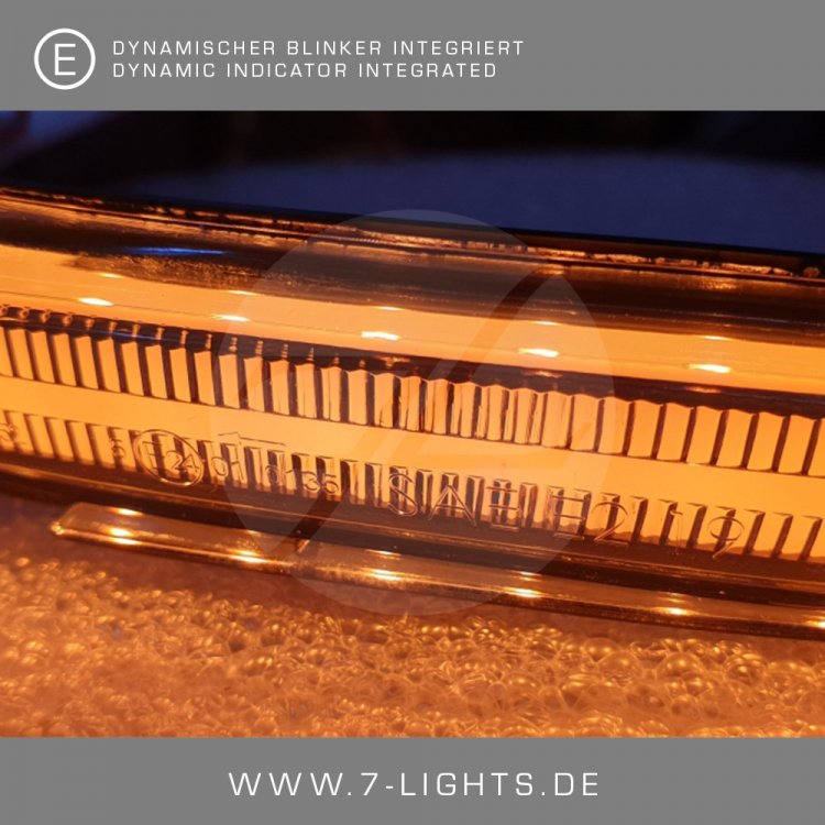

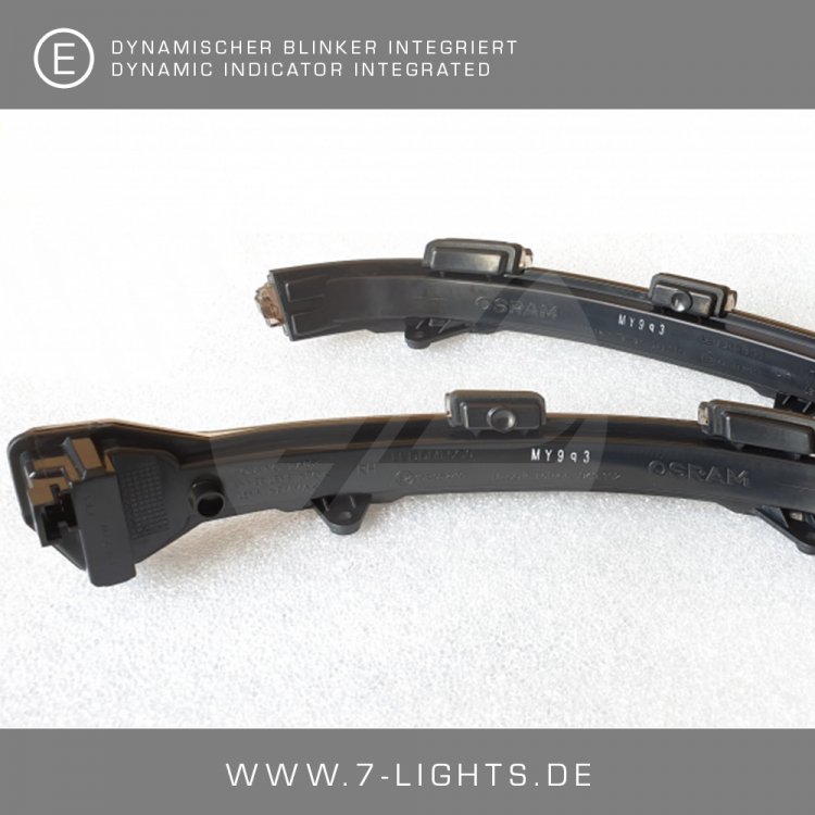

fotos de contraseñas  (europeas y americanas) de los de un golf7

Desde luego la calidad de esos Osram nada tiene que ver con los Kibowear del chino. También es verdad que valen 10 veces más 🙂
Lo que si que he visto es que los Osram solo los hay para los B9, nada de B8 o B8.5.
Lo de la certificación está claro que es falso también, no veo yo al chino yéndose a República Checa a homologar los intermitentes, pero bueno, de cara a la ITV... ahí está el sello E8 grabado.
