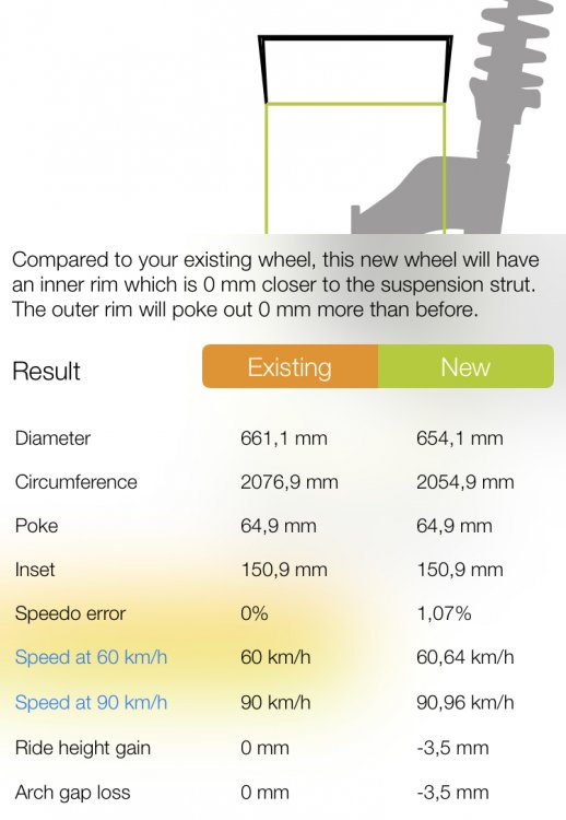

MCM_8400 Publicado 4 de Julio del 2020 Denunciar Publicado 4 de Julio del 2020 hace 18 horas, chuzzxx dijo: Está espectacular,te ha quedado muy bien...porque lo del cambio de medida a 245? Yo llevo 255 también Pues es porque con la 255 y los separadores de 15 detrás, tal y como esperaba, me roza un poquito en apoyos muy fuertes. A ver si con la 245/35 que tiene un poco menos de diametro y anchura, no roza. Sino, montaré detras separadores de 10. Delante quería montar los separadores de 10mm, pero que ahora con la 255 no puedo ya que sobresalen un poco las gomas Ademas el coche va mejor con 245 que con 255, en invierno llevo 245 y no noto tanto los movimientos en el volante al pasar por zonas muy bacheadas, con la 255 si los noto. 245 es mas que de sobra para este coche. De hecho los B9, hasta los S4 llevan 245. saludos! Responder

Lazpi Publicado 4 de Julio del 2020 Denunciar Publicado 4 de Julio del 2020 hace 2 minutos, chuzzxx dijo: Pero diametro será el mismo me imagino no? lo que cambia será el ancho de la rueda,el perfil sigue siendo 35, la diferencia será la anchura de la goma o esto no es asi? No, el perfil de la goma viene determinado en el tanto porciento del ancho, es decir un perfil 35, es el 35% del ancho del neumatico. Asi, un perfil 35, de un ancho de 235 es menor que un 35 de un ancho de 255 por poner un ejemplo Un saludo Responder

MCM_8400 Publicado 4 de Julio del 2020 Denunciar Publicado 4 de Julio del 2020 (editado) hace 4 horas, Lazpi dijo: el coche te ha quedo tremendo, que suspen has montado? Un saludo Como te ha comentado el compañero, la 245/35 tiene algo menos de diametro que la 255/35, en concreto 7mm, que parece poco, pero puede ser suficiente para que no me roce, lo que unido a que el 245 va un poco mas abierto de hombros me puede dar el margen que necesito. Es posible que no roce y quede perfecto. El miercoles saldre de dudas. Sino pues separadores de 10mm, o subir un poco. He montado una Vogtland roscada, es alemana, y fabricada en Alemania. Conocia gente que las lleva con bastantes kms y estan contentos. Lo que no queria era montar eibach pro kit o bilstein+eibach y que me quedara el “culo levantado”. Asi lo puedo dejar a la altura que quiera. El coche se nota firme, pero no es nada incomoda. Saludos Editado 4 de Julio del 2020 por MCM_8400 Responder

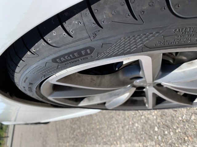

MCM_8400 Publicado 7 de Julio del 2020 Denunciar Publicado 7 de Julio del 2020 Bueno, ya he montado las 245/35R19, separadores delante de 10 y de 15 detras. He podido probar un poco, y de momento no roza nada. Queda muy chulo!! A ver que os parece Responder
