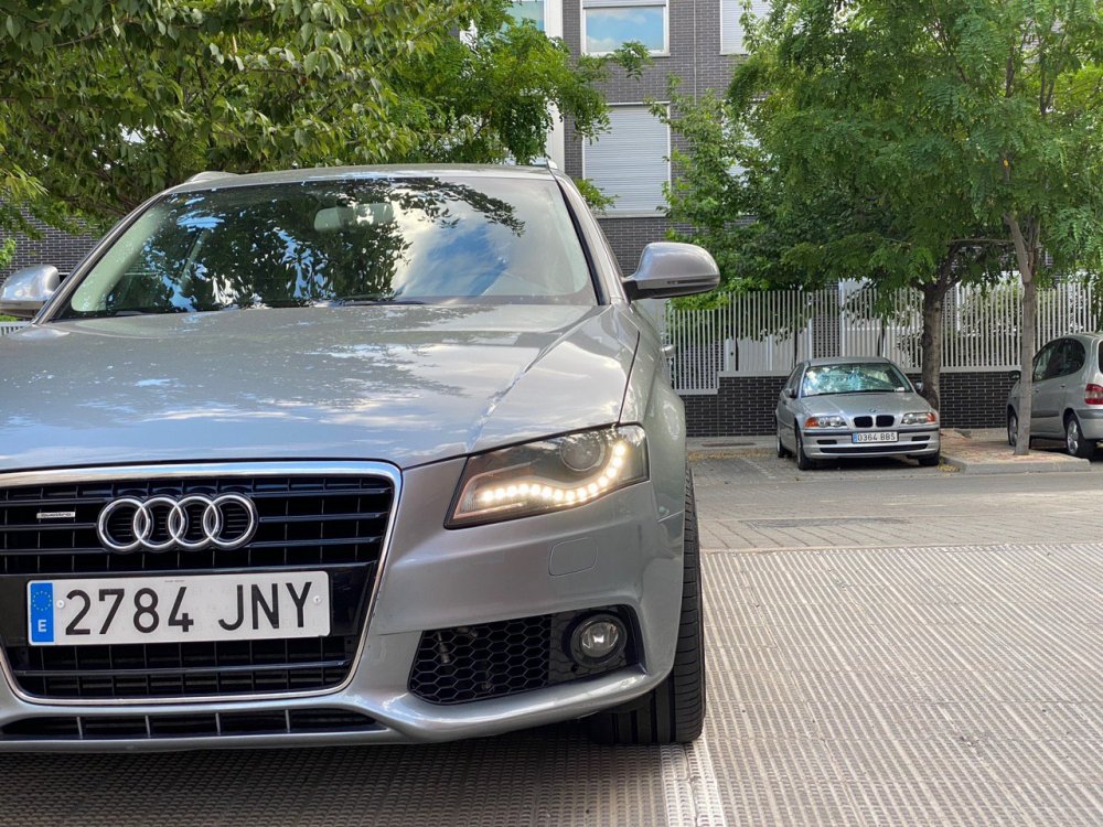

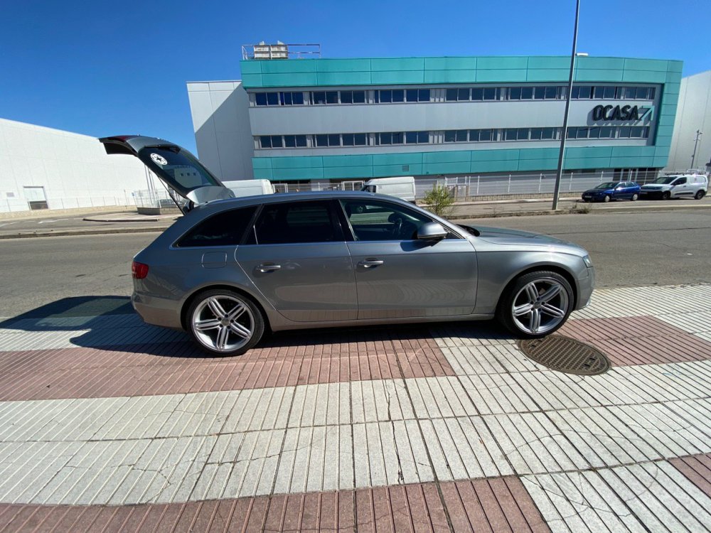

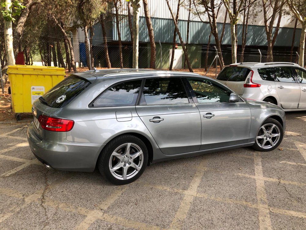

Canim Publicado 7 de Julio del 2020 Denunciar Publicado 7 de Julio del 2020 (editado) Muy buenas a todos. Yo hace poco he pasado de 17" a las RS6 en 255/35/19 creo que son ese modelo y aunque el coche ha ganado muchísimo estéticamente sin todavía pensar en nada de bajar la suspensión, creo que me paso unos milímetros en el ancho de vía. Dejo unas fotos del lateral, a ver si puedo hacerle unas en condiciones Dejo otra de cómo estaba antes y otra del morro para que se vea un poco lo que sobresale Editado 7 de Julio del 2020 por Canim Responder
asanchezb Publicado 7 de Julio del 2020 Denunciar Publicado 7 de Julio del 2020 Que tal; Depende del ET y garganta que tengan esas llantas. A parte del ancho de vías también te pueden tirar la ITV si sobresalen de la aleta.(No lo llego ha apreciar bien en la foto) Las llantas quedan muy bien Saludos Responder
Canim Publicado 8 de Julio del 2020 Denunciar Publicado 8 de Julio del 2020 Gracias compañero. A ver si puedo colgar fotos mejores. Pues son ET33 y Ancho 9, según me comentaron por aquí es probable que me vaya 1 o 2 mm aunque yo no he medido todavía. Si no me pasara la ITV sopesaba el ensanchar las aletas y homologar ese ensanchamiento, aunque no sé si hay alguna otra opción que no pase por tener que comprar otras llantas. Responder
MCM_8400 Publicado 10 de Julio del 2020 Denunciar Publicado 10 de Julio del 2020 Con 9x19 y ET33 lo vas a tener complicado para meter esas llantas dentro de las aletas. Tendrás que “abrir aletas”. Responder
asanchezb Publicado 10 de Julio del 2020 Denunciar Publicado 10 de Julio del 2020 Que tal; Si es cierto, yo tengo ET 31 y ancho 8 pulgadas ( Teóricamente 1 cm mas metidas que las tuyas), y ya quedan ya justitas, por lo menos delante. Si tienes pensado bajar el coche, a parte de la ITV, si no ensanchas las aletas probablemente te roce. Saludos Responder
