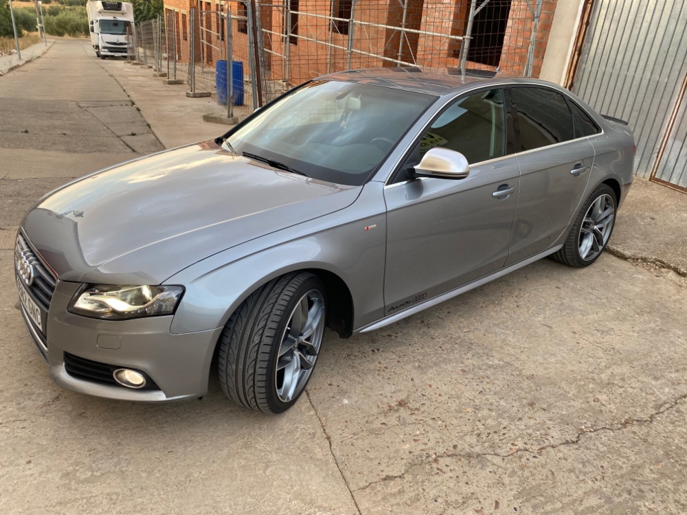

ANGEL1001 Publicado 15 de Septiembre del 2020 Denunciar Publicado 15 de Septiembre del 2020 Bueno taloneras s line montadas Responder
alagar27 Publicado 15 de Septiembre del 2020 Denunciar Publicado 15 de Septiembre del 2020 hace 1 hora, ANGEL1001 dijo: Bueno taloneras s line montadas Que bien le quedan, yo por eso se las puse tambien y en este queria el sline exterior para que las llevase. Responder
