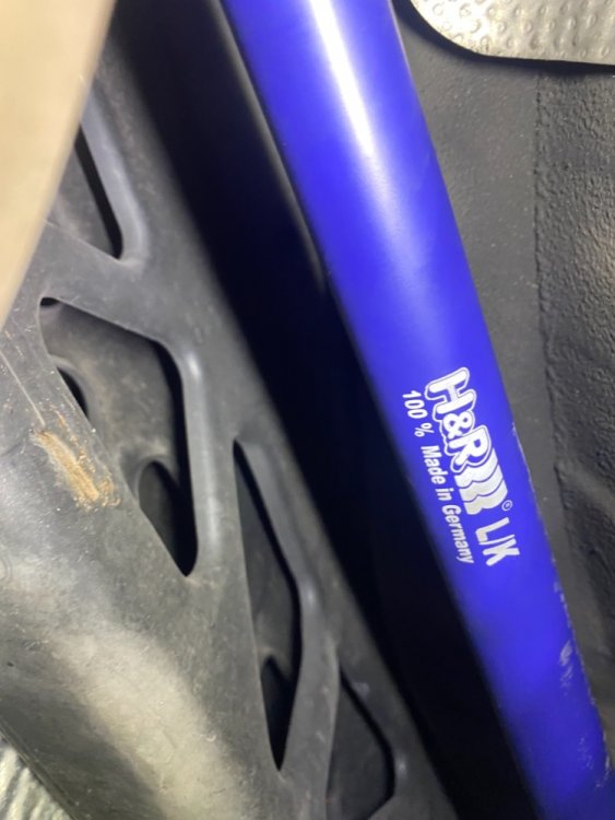

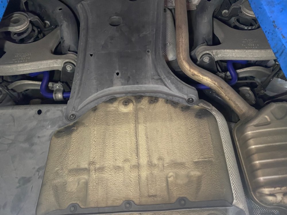

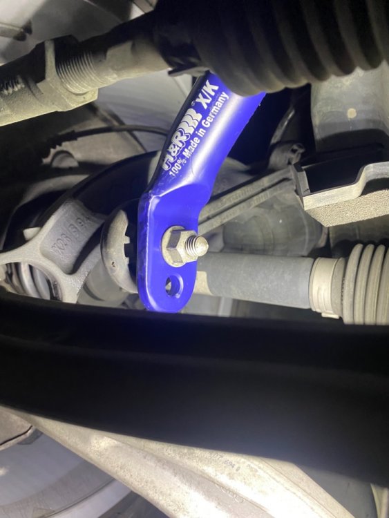

Yo hoy he probado el coche con las barras estabilizadoras h&r colocadas y he vuelto a redescubrir la conduccion.
Estoy como un niño con zapatos nuevos. El coche va como una tabla, nada de balanceo en curva y super estable en todas las condiciones. Solo una pequeña pega y es que si pillas un bache con una rueda lo sientes en los dos ejes.
Me parece una gran mejora para los que estamos a gusto con la suspension deportiva y no queremos bajar mas el coche.
Unas fotitos de como quedan:

Fantástico!!
Ya veo por la foto que vas a por todas... anclando al agujero corto, jeje.  Mayor efecto.
Que tal en salidas de garaje retorcidas etc?  Tiende mucho a tres ruedas?  Es el único pero que le puedo buscar a esta mod

La verdad es que fue error del taller. Pero lo he probado asi y la sensacion es muy buena. No creo que lo ponga en configuracion blanda.
Aunque si que tiende un poco a 3 ruedas a la entrada al garaje, pero nada exagerado, no llega a levantar la ruedas.
Por lo demas, mejora mucho la conduccion y en el uso diario no se nota nada. He andado por ciudad y salvo en rotondas el coche va igual solo que con mas aplomo.
Merece la pena la inversión.
