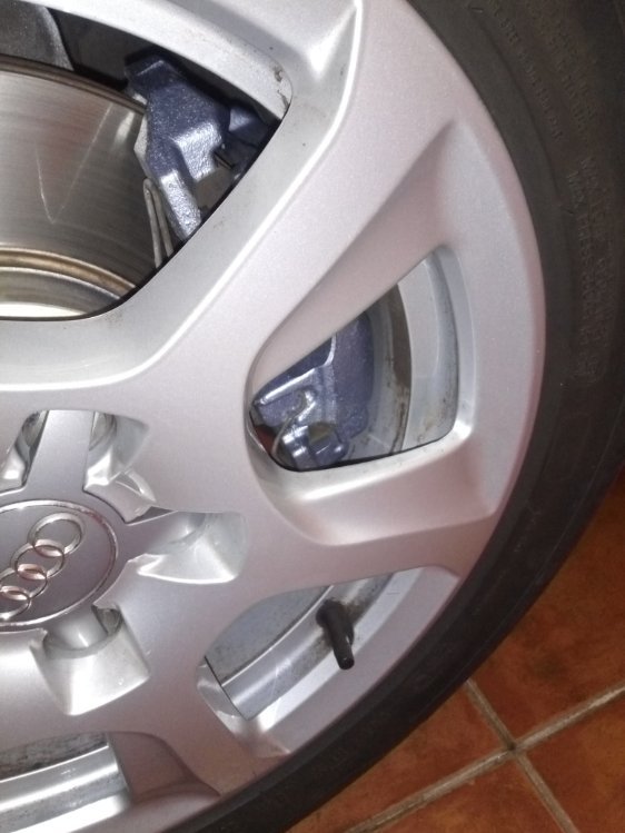

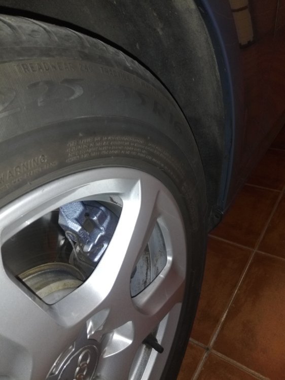

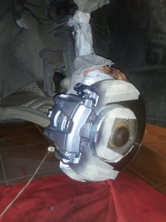

Victordatos Publicado 5 de Agosto del 2021 Denunciar Publicado 5 de Agosto del 2021 Bueno, pues aunque es un trabajillo ya muy hecho por muchos, me dio envidia sana y aún siendo la pinza de freno básica, y la llanta que no gusta mucho, me he animado y la he pintado. Como mi coche no es ni blanco ni negro que diría que son los colores a los que más le pega pintar las pinzas, he decidido pintarlas del color del coche. Mañana pintaré la otra y ya tendré las dos delanteras. Perdón por la mala calidad de las fotos. Responder
Victordatos Publicado 6 de Agosto del 2021 Denunciar Publicado 6 de Agosto del 2021 Fotos rueda derecha Responder

Harigami Publicado 6 de Agosto del 2021 Denunciar Publicado 6 de Agosto del 2021 hace 2 horas, Victordatos dijo: Fotos rueda derecha Te han quedado chulas las pinzas. Gran trabajo. Yo las mias don de S5 y vienen pintadas en negro brillo, justo el color de mi coche. Las tuyas quedan genial. Así se verán bien, y te sales del clasico rojo. Responder
