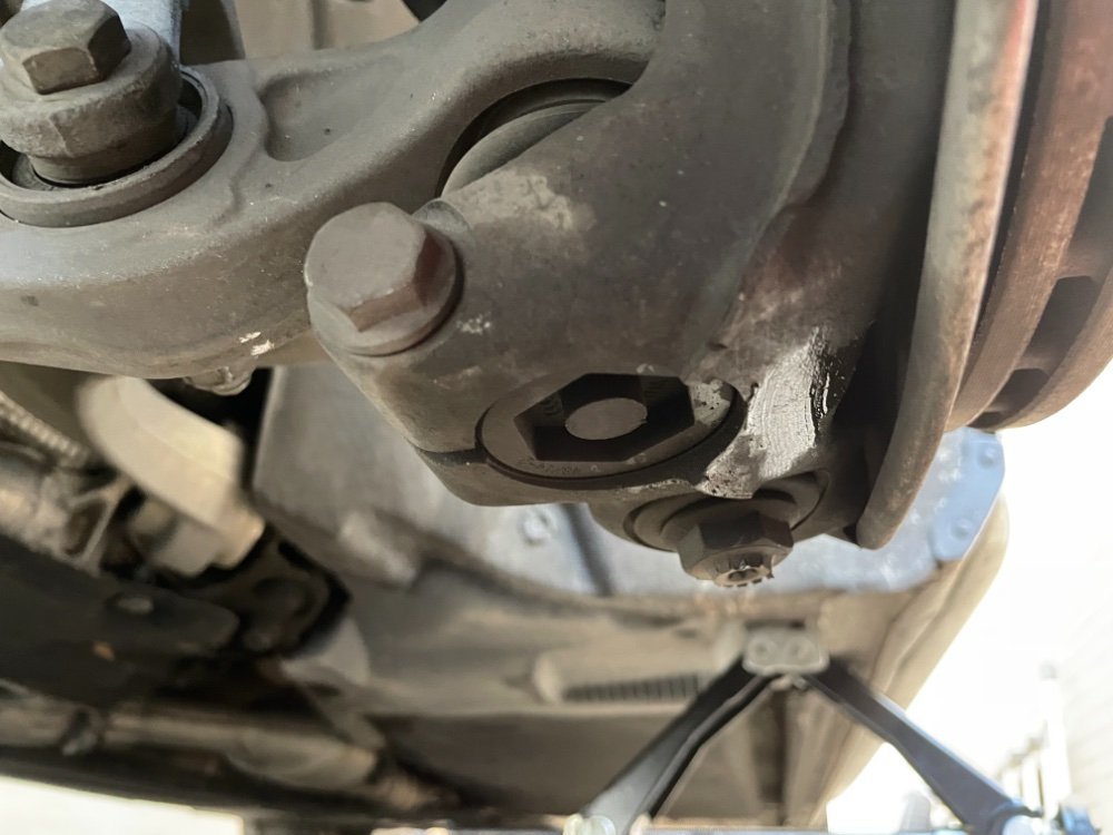

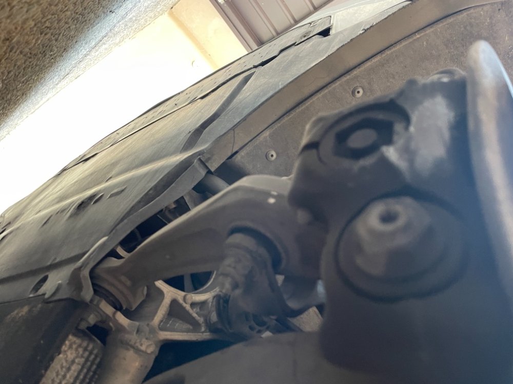

arnold1987 Publicado 26 de Agosto del 2021 Denunciar Publicado 26 de Agosto del 2021 Buenas tardes a todos. Hoy estaba quitando el vinilo liquido de las llantas (vaya coñazo) y al limpiar la llanta delantera pensaba q tenía una meada de perro. Al quitar la llanta, ya me he dado cuenta de que no era tal cosa, sino un líquido que sale de la parte inferior detrás del disco de freno. Os paso una foto a ver si me podéis alumbrar con que puede ser. un saludo! Responder
Tineo Publicado 26 de Agosto del 2021 Autor Denunciar Publicado 26 de Agosto del 2021 hace 7 minutos, arnold1987 dijo: detrás del disco de freno es un sitiio.... raro si es muy liquido tendria que ser de liquido de frenos. Si es aceite, de la cámara interna del buje (me he encontrado alguno con algo de aceite ahi) y si es grasa consistente, del fuelle del palier. Responder
arnold1987 Publicado 26 de Agosto del 2021 Denunciar Publicado 26 de Agosto del 2021 hace 2 horas, Tineo dijo: detrás del disco de freno es un sitiio.... raro si es muy liquido tendria que ser de liquido de frenos. Si es aceite, de la cámara interna del buje (me he encontrado alguno con algo de aceite ahi) y si es grasa consistente, del fuelle del palier. Gracias por la respuesta! Es líquido… ademas estaba esparcido en puntos de la parte interna de la llanta Responder
