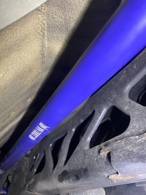

Moncho2 Publicado 21 de Enero del 2022 Denunciar Publicado 21 de Enero del 2022 (editado) En 8/7/2021 a las 19:35, Harigami dijo: Yo hoy he probado el coche con las barras estabilizadoras h&r colocadas y he vuelto a redescubrir la conduccion. Estoy como un niño con zapatos nuevos. El coche va como una tabla, nada de balanceo en curva y super estable en todas las condiciones. Solo una pequeña pega y es que si pillas un bache con una rueda lo sientes en los dos ejes. Me parece una gran mejora para los que estamos a gusto con la suspension deportiva y no queremos bajar mas el coche. Unas fotitos de como quedan: Hola compañero Cómo van esas estabilizadoras ??? . Sigues tan contento con ellas ?? Me pasa por la cabeza muchas veces el ponerlas... Pero creo que hay una versión en color negro que para tema Itv sería lo ideal. A mí en principio me gustaría probar solo la delantera, pero no se si así descompensare mucho al coche. Editado 21 de Enero del 2022 por Moncho2 Responder
Harigami Publicado 21 de Enero del 2022 Denunciar Publicado 21 de Enero del 2022 (editado) hace 2 horas, Moncho2 dijo: Hola compañero Cómo van esas estabilizadoras ??? . Sigues tan contento con ellas ?? Me pasa por la cabeza muchas veces el ponerlas... Pero creo que hay una versión en color negro que para tema Itv sería lo ideal. A mí en principio me gustaría probar solo la delantera, pero no se si así descompensare mucho al coche. Lo del color tendrías que consultarlo con un distribuidor, ya que en mi opinión todas las barras h&r para audi son azules y la foto me da la impresion que es una foto genérica. Respecto de las barras, sí, sigo muy contento. El coche ha ganado mucho en paso por curva. El problema es que te acostumbras a la mejora y la dejas de notar. ¿Sabes cuando lo noto? Cuando otros coches no son capaces de seguirme tanto en curvas rápidas como lentas. Pero el coche va plano plano, no tiene el balanceo que tenia antes. Editado 21 de Enero del 2022 por Harigami Responder
Moncho2 Publicado 21 de Enero del 2022 Denunciar Publicado 21 de Enero del 2022 hace 8 minutos, Harigami dijo: Lo del color tendrías que consultarlo con un distribuidor, ya que en mi opinión todas las barras h&r para audi son azules y la foto me da la impresion que es una foto genérica. Respecto de las barras, sí, sigo muy contento. El coche ha ganado mucho en paso por curva. El problema es que te acostumbras a la mejora y la dejas de notar. ¿Sabes cuando lo noto? Cuando otros coches no son capaces de seguirme tanto en curvas rápidas como lentas. Pero el coche va plano plano, no tiene el balanceo que tenia antes. Hala, ya me has liado ...... PEDIDAS Las pintaré de negro con full dip... por que efectivamente son azules Gracias Responder
Moncho2 Publicado 21 de Enero del 2022 Denunciar Publicado 21 de Enero del 2022 @Harigami Por cierto, disculpa te moleste de nuevo....la única duda que tengo es si ponerle la regulación más dura o la "suave" , he leído de gente que con la dura se cargado varios componentes (silent blocks trapecios etc) Gracias Responder
Harigami Publicado 21 de Enero del 2022 Denunciar Publicado 21 de Enero del 2022 hace 5 horas, Moncho2 dijo: @Harigami Por cierto, disculpa te moleste de nuevo....la única duda que tengo es si ponerle la regulación más dura o la "suave" , he leído de gente que con la dura se cargado varios componentes (silent blocks trapecios etc) Gracias No se que decirte. Yo queria poner la posicion mas blanda pero el del taller se lió y me puso la dura. De momento encantado así comp está. No se como irá en la posición blanda pero así como está es lo que yo quería. El coche es bastante tabla y cuando viajo cargado y con barras porta esquis se nota lo bien que pasa por curva, apenas barquea. Vamos que llevo la barra delantera en posición dura y no la cambio. A mi me gusta tal y como está Responder
