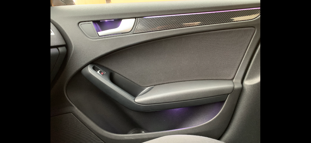

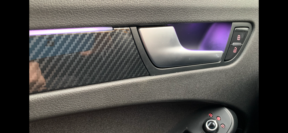

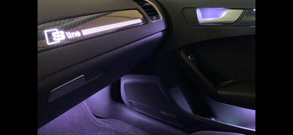

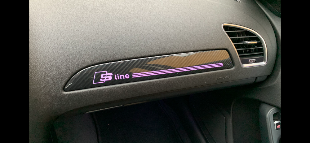

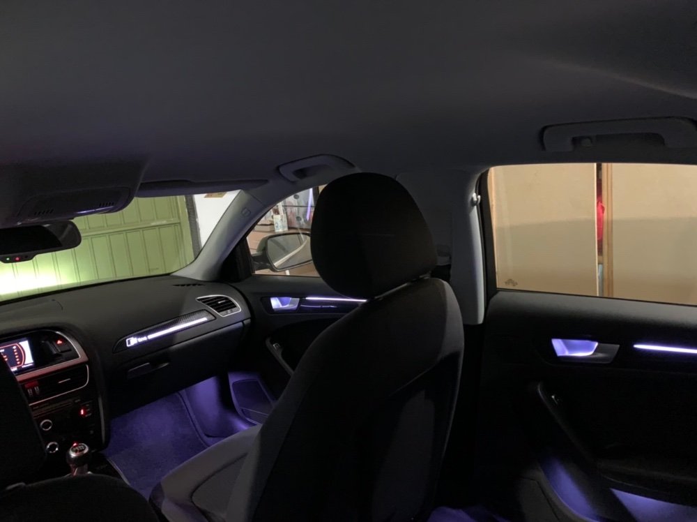

Ivan_c4 Publicado 30 de Marzo del 2022 Denunciar Publicado 30 de Marzo del 2022 En 24/3/2022 a las 23:05, Editet dijo: Hola, buenas noches!! Os muestro lo último que le he montado al A4. Son unas molduras con luz led incorporada y me vino genial ya que tenia una de las originales en gris un poco pelada. Estaba asustado por si la calidad no era buena pero estoy encantado ya que se ven genial. El kit es para las 4 puertas, la moldura central y también luz en los abre puertas y en los porta objetos de las puertas, así como la luz en los pies. Es una faenita pero el resultado muy actual. Creo que actualiza muchísimo nuestro b8. Y como has conseguido poner la mismas luces en los pedales y las manetas ? Responder
Editet Publicado 30 de Marzo del 2022 Denunciar Publicado 30 de Marzo del 2022 hace 2 horas, Ivan_c4 dijo: Y como has conseguido poner la mismas luces en los pedales y las manetas ? Holaaaa, El kit lleva las 4 molduras de las puertas, 4 luces para los abrepuertas, 4 luces para los portaobjetos de las puertas, 4 luces para los pies y una tira de fibra para ponerla al rededor del cambio de marchas, que es la única que no he montado xq me llegó con un extremo roto y estoy esperando el repuesto. Lleva una centralita general y otras 4 centralitas para ensamblar en cada puerta. Desde los controles del volante puedes regular la intensidad de la luz y mas de 25 colores diferentes, desde amarillo, verde, azul, morado, Rojo y así hasta el blanco, que aunque no lo parece es la foto que yo adjunté el otro día. Lleva trabajo pero queda genial y el material de las molduras incluso mejor que las originales. Saludos. Responder
Editet Publicado 30 de Marzo del 2022 Denunciar Publicado 30 de Marzo del 2022 hace 1 hora, Editet dijo: Holaaaa, El kit lleva las 4 molduras de las puertas, 4 luces para los abrepuertas, 4 luces para los portaobjetos de las puertas, 4 luces para los pies y una tira de fibra para ponerla al rededor del cambio de marchas, que es la única que no he montado xq me llegó con un extremo roto y estoy esperando el repuesto. Lleva una centralita general y otras 4 centralitas para ensamblar en cada puerta. Desde los controles del volante puedes regular la intensidad de la luz y mas de 25 colores diferentes, desde amarillo, verde, azul, morado, Rojo y así hasta el blanco, que aunque no lo parece es la foto que yo adjunté el otro día. Lleva trabajo pero queda genial y el material de las molduras incluso mejor que las originales. Saludos. Responder
Ivan_c4 Publicado 31 de Marzo del 2022 Denunciar Publicado 31 de Marzo del 2022 hace 18 horas, Editet dijo: Me puedes poner el enlace de donde las compraste ? Responder
Editet Publicado 31 de Marzo del 2022 Denunciar Publicado 31 de Marzo del 2022 hace 4 horas, Ivan_c4 dijo: Me puedes poner el enlace de donde las compraste ? Luz LED ambiental para audi A4 B8 2010-2016https://a.aliexpress.com/_vlZud2 Responder
anogales Publicado 5 de Abril del 2022 Denunciar Publicado 5 de Abril del 2022 No quedan nada mal esas luces. ¿Se pueden regular en intensidad? Las pondría un pelín más sutiles para que fuera más elegantes. Responder
JoshPossa Publicado 5 de Abril del 2022 Denunciar Publicado 5 de Abril del 2022 hace 9 horas, anogales dijo: No quedan nada mal esas luces. ¿Se pueden regular en intensidad? Las pondría un pelín más sutiles para que fuera más elegantes. Si que molan si. Lo que no llego a entender es cómo se pueden controlar desde el volante, a ver si nos arrojan luz (perdón) Responder
Editet Publicado 6 de Abril del 2022 Denunciar Publicado 6 de Abril del 2022 Hola, disculpad pero ando liado con el trabajo. Para poder regular desde los mandos debéis tener activado en el MMI la regulación de la luz ambiental. Una vez activada, para cambiar de color pulsáis la tecla MODE del volante y manteniéndola sin soltar, con la ruleta izquierda al girar va cambiando, hay un montón de tonos. Para la intensidad, igual pero con la ruleta derecha del volumen. Desde apagado hasta bastante intensidad. En las fotos está más o menos a la mitad y si es cierto que por la noche lo pongo casi al mínimo xq queda mejor. Responder
