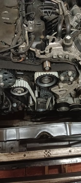

Victordatos Publicado 13 de Septiembre del 2022 Denunciar Publicado 13 de Septiembre del 2022 Pues ha tocado distribución que llevaba ya tiempo el kit comprado, y no encontraba tiempo. Bastante entretenida, y más cuando es la primera, si ahora cambiase otra tardaría la mitad y con menos errores. Mañana probaré el coche más detenidamente, aunque cuando puse correa lo arranque unos segundos, y parece todo ok. Un detalle por si alguno le sirve, es que para quitar el tornillo del 10 que sujeta el paragolpes a través de la rueda, los he quitado, quitando los focos y dejando las ruedas puestas, y creo que es un acierto. Responder
Moncho2 Publicado 14 de Septiembre del 2022 Denunciar Publicado 14 de Septiembre del 2022 (editado) hace 11 horas, Victordatos dijo: Pues ha tocado distribución que llevaba ya tiempo el kit comprado, y no encontraba tiempo. Bastante entretenida, y más cuando es la primera, si ahora cambiase otra tardaría la mitad y con menos errores. Mañana probaré el coche más detenidamente, aunque cuando puse correa lo arranque unos segundos, y parece todo ok. Un detalle por si alguno le sirve, es que para quitar el tornillo del 10 que sujeta el paragolpes a través de la rueda, los he quitado, quitando los focos y dejando las ruedas puestas, y creo que es un acierto. Una distribución ya son palabras mayores...Yo la defensa la he desmontado un par de veces y moviendo las ruedas (para poder acceder a los tornillos) no he necesitado sacarlas. Una pregunta: ¿ Aprovechaste para cambiar el retén del cigueñal ?. Yo se la hice (distribución en un taller) en el mes de Enero, y me quedé con las ganas de cambiarlo. Por que leí de todo: Gente que dice que si no pierde mejor no tocarlo, y otros que dicen que en estos coches con motor longitudinal hay que cambiarlo siempre, por que si más adelante te pierde tienes que liar una buena. Editado 14 de Septiembre del 2022 por Moncho2 Responder
Tineo Publicado 14 de Septiembre del 2022 Autor Denunciar Publicado 14 de Septiembre del 2022 hace 20 minutos, Moncho2 dijo: Una pregunta: ¿ Aprovechaste para cambiar el retén del cigueñal ?. Yo se la hice (distribución en un taller) en el mes de Enero, y me quedé con las ganas de cambiarlo. Por que leí de todo: Gente que dice que si no pierde mejor no tocarlo, y otros que dicen que en estos coches con motor longitudinal hay que cambiarlo siempre, por que si más adelante te pierde tienes que liar una buena. yo soy de la opinion de no tocarlo, de hecho es muy fácil dañarle labio en el montaje y liarla. Responder
Victordatos Publicado 14 de Septiembre del 2022 Denunciar Publicado 14 de Septiembre del 2022 hace 25 minutos, Moncho2 dijo: Una distribución ya son palabras mayores...Yo la defensa la he desmontado un par de veces y moviendo las ruedas (para poder acceder a los tornillos) no he necesitado sacarlas. Una pregunta: ¿ Aprovechaste para cambiar el retén del cigueñal ?. Yo se la hice (distribución en un taller) en el mes de Enero, y me quedé con las ganas de cambiarlo. Por que leí de todo: Gente que dice que si no pierde mejor no tocarlo, y otros que dicen que en estos coches con motor longitudinal hay que cambiarlo siempre, por que si más adelante te pierde tienes que liar una buena. La verdad es que no lo cambie Responder

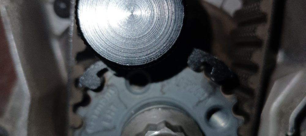

Victordatos Publicado 14 de Septiembre del 2022 Denunciar Publicado 14 de Septiembre del 2022 Con la distribución me suceden dos cosas, una que al arrancar me suena como a roce de correa en algún sitio, no se describirlo. (Subo video) Lógicamente si fuera mala sincronización ya la hubiera liado. También se me enciende el airbag y no sé a qué se debe Responder
