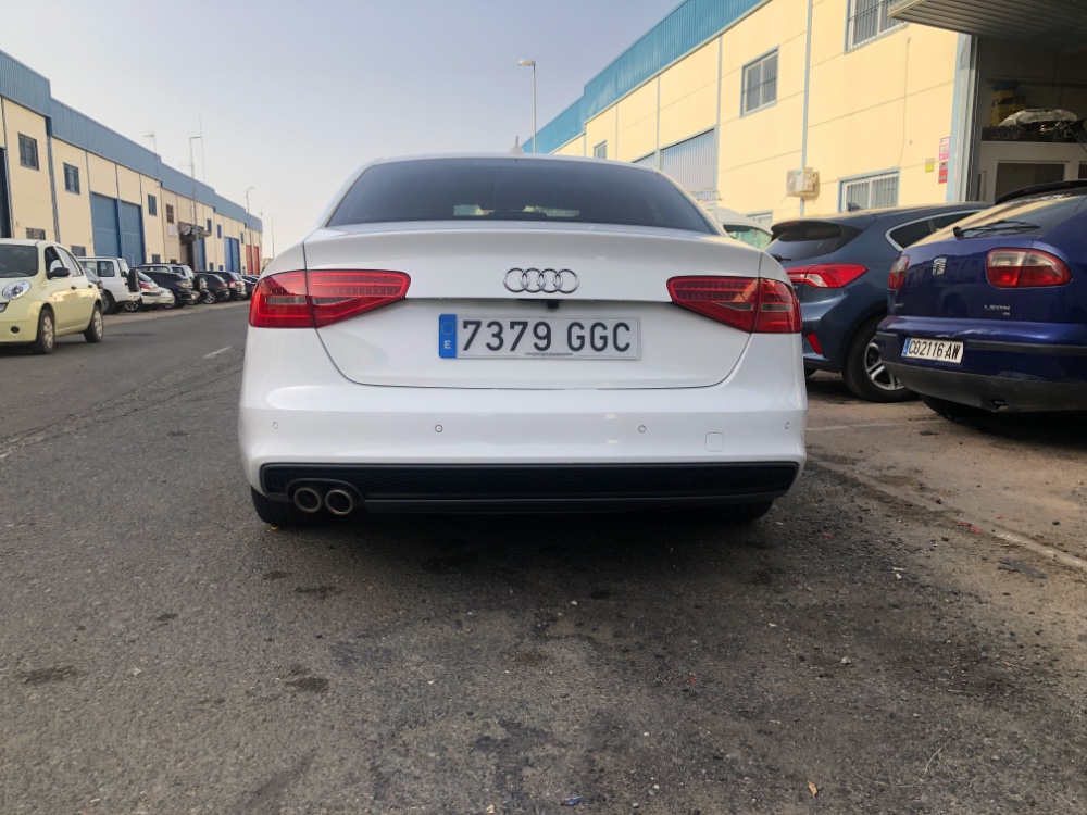

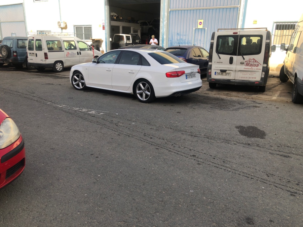

Hola chicos llevo mucho tiempo sin pasarme por el foro y hoy quiero presentar la culminación del restiling a l parte trasera de mi Audi a4 b8 del 2008.Con el paragolpes trasero Sline que por fin he podido añadir se culmina la transformación

hace 5 minutos, exenai dijo:
Ostras!  y es que se me hace raro ver una matricula G?? con esa culera  🤣  y supongo partiendo de pilotos halógenos como yo.
Muy chulo.👍
y ese maletero es el normal o sline?
Editado por Tineo
Si Tineo partiendo de una culera con pilotos halogenos les puse en su día los pilotos les chinescos tipo facelift pero no contento con el cambio me embarque en comprar los del facelift por eBay el portón y los mazos de cable y codificar para cambiar con este último paso toda la trasera y quitarle unos añitos al blanquito.
Pd: desconozco que haya portón trasero Sline y normal del facelift,pienso que son el mismo.
hace 1 hora, exenai dijo:
....Pd: desconozco que haya portón trasero Sline y normal del facelift,pienso que son el mismo.
sí, las referencias tabmien son distintas en b8.5  lo que pasa es que la diferencia entre ellos es mucho mas escasa a los b8.
s4 b8.5           vs       a4 b8.5
la diferencia es casi inapreciable
en b8, se nota mucho.  En primer término, lleva una inyeccion de botox en los morros 🤣

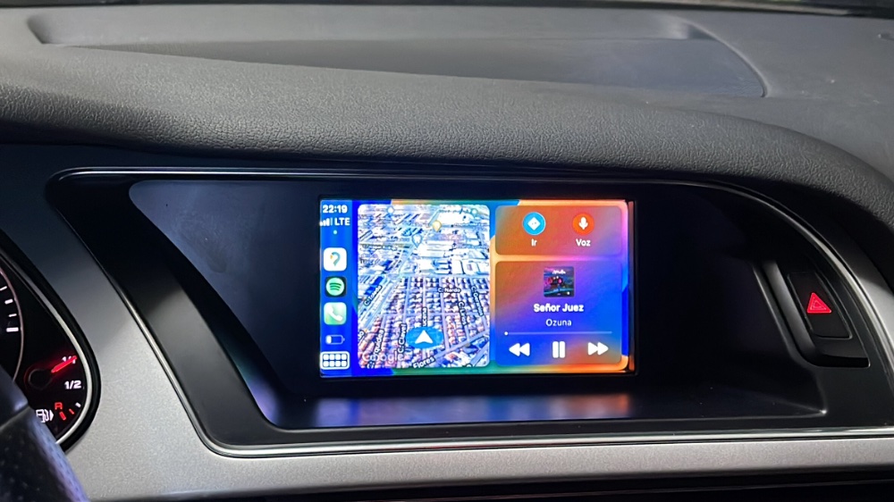

Pues una de las últimas cosas que le he hecho, ha sido Instalar un Carlink (Android Auto). Y que no puedo más que recomendar:
Hace dos años, ya había instalado una pantalla Android (Andream)...Pero con este dispositivo, todo resulta más rápido (puedo programar una ruta en el móvil -Waze-. y llegar al coche e iniciarla. Este mes pasado me hice un viaje de 2500 Kms y el Spotify (música)  también perfecto sin un solo corte atravesando toda España. A parte pues lo típico, de si recibes un wasap (te lo lee) e incluso puedes contestarle por voz (esto no lo he probado)
En los iphone, el aparato que he comprado funciona inalámbrico, en Android (aún que mi movil soporta dicha función) no he podido enlazarlo...Por lo que he puesto un par de salidas USB en el costado..Enchufo el móvil y ya me abre automáticamente Android auto.

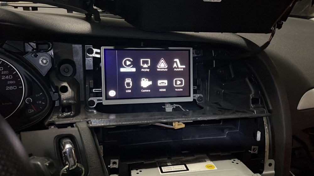

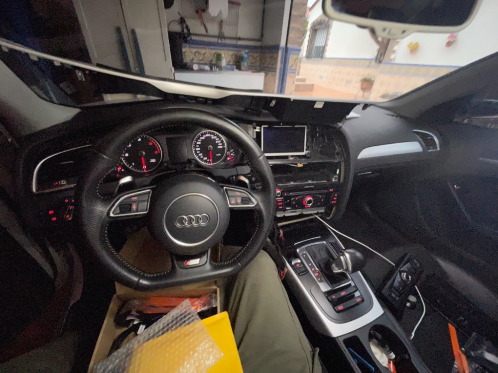

Buenas compis, me he liado la manta a la cabeza y despues de pensar mucho en las diferentes opciones, esta ha sido la elegida. Carplay con la pantalla oem, la verdad que no es nada complicado de instalar.
Lo peor de todo es poner los cables en su sitio y bien colocados, me falta aun poner las cámaras. pero no podia verlo en la caja y no instalarlo jejeje.
funciona super rapido y le da la mejora que tantos años llevo echando en falta, os puede parecer una tonteria pero no tener que llevar el movil con el cable conectado cargando siempre para poder escuchar música e indicaciones de gps me ha dado coche para 10 años mas.
