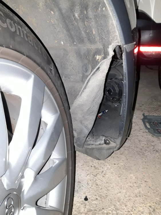

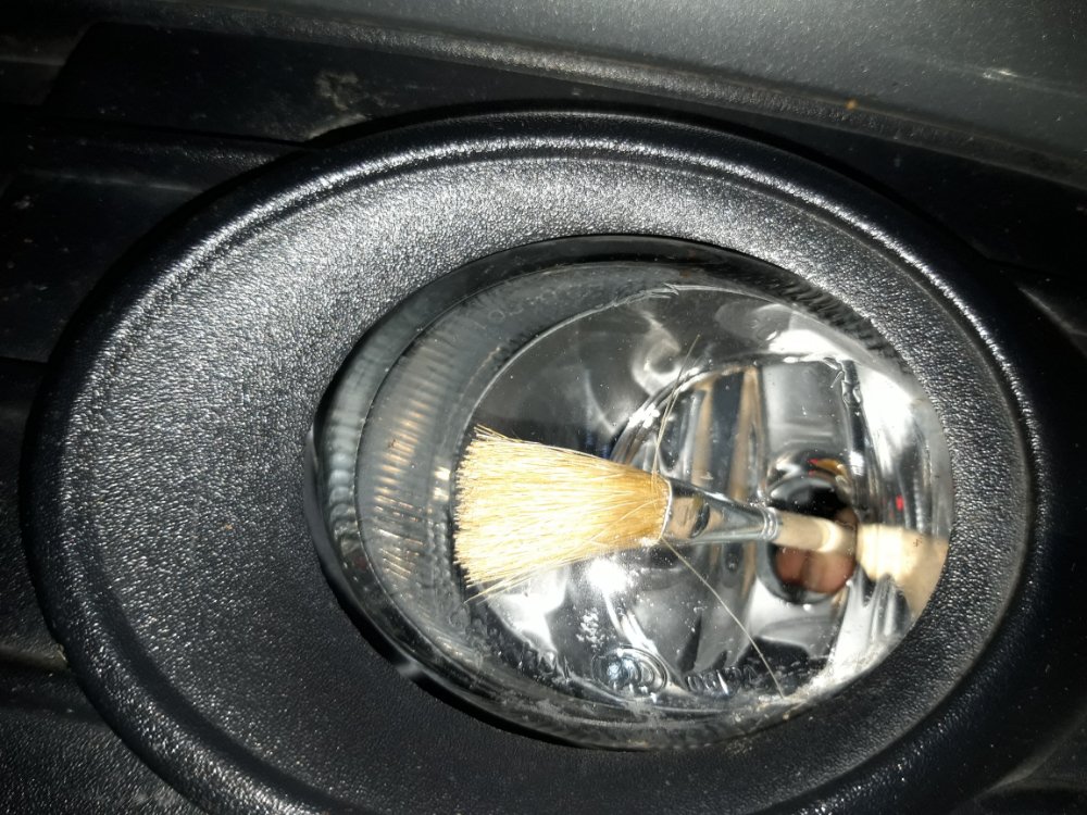

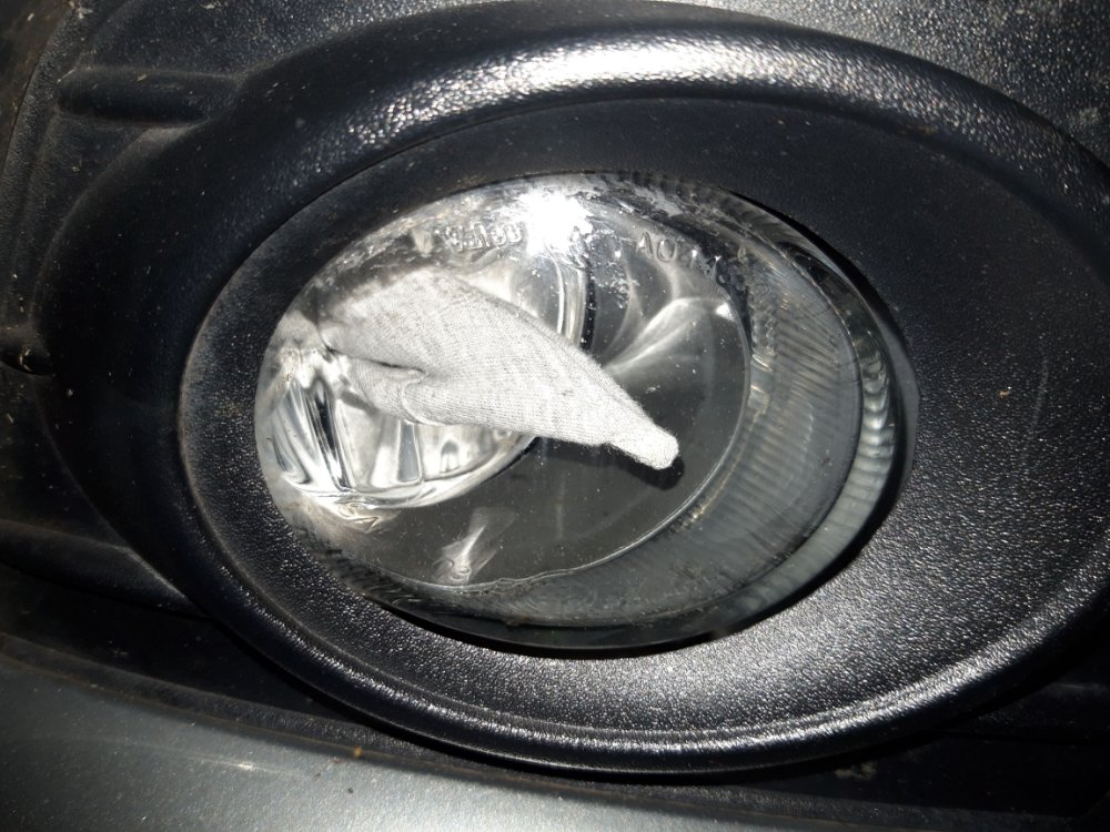

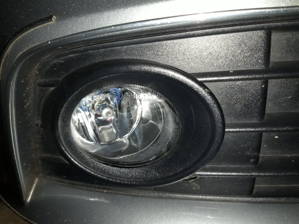

jabicho Publicado 25 de Octubre del 2022 Denunciar Publicado 25 de Octubre del 2022 Pues yo este finde con una brocha y un paño me he dedicado a limpiar los antinieblas por dentro. Estaban bastante opacos, con unas manchas blancas que la verdad es que se quitaron bastante bien...¡me quedaron nuevos! Lo hice través del paso de rueda sin desmontarlos...muy contento con el resultado Responder
amgtyper Publicado 26 de Octubre del 2022 Denunciar Publicado 26 de Octubre del 2022 @jabicho yo desmonte las rejillas delanteras y los quite y me los subi a casa. la verdad es que la lie bastante, se me ocurrió lavarlos y echarles arroz para la humedad... los tuve que volver a lavar... de todo se aprende. Responder
jabicho Publicado 26 de Octubre del 2022 Denunciar Publicado 26 de Octubre del 2022 Las rejillas tienen unas pestañas que son "famosas" por cascar a la mínima que tiras de ellas hacia abajo (según el manual) Yo ya tengo una rota desde casi cuando compré el coche Responder
