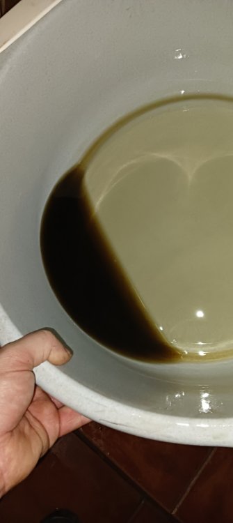

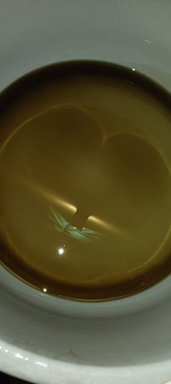

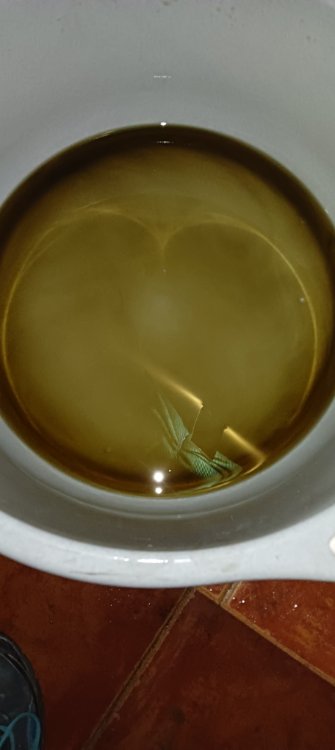

Victordatos Publicado 2 de Enero del 2023 Denunciar Publicado 2 de Enero del 2023 Pues esta tarde ha tocado el segundo cambio de aceite al cambio automático desde que tengo el coche con un intervalo aproximado de 7-8 meses. Y unos 5-6000km para intentar llevar casi el 100% de aceite nuevo en el sistema. Lo que no me ha gustado es el color con el que ha salido el aceite llevando tan poco tiempo. Será normal que se ponga así en un multitronic o será peor aceite de lo que esperaba?? Responder
Athabasco Publicado 3 de Enero del 2023 Denunciar Publicado 3 de Enero del 2023 hace 2 horas, Victordatos dijo: Pues esta tarde ha tocado el segundo cambio de aceite al cambio automático desde que tengo el coche con un intervalo aproximado de 7-8 meses. Y unos 5-6000km para intentar llevar casi el 100% de aceite nuevo en el sistema. Lo que no me ha gustado es el color con el que ha salido el aceite llevando tan poco tiempo. Será normal que se ponga así en un multitronic o será peor aceite de lo que esperaba?? Supongo que es lo que pasa cuando quedan dos litros de aceite usado dentro y se mezcla con nuevo, en el proximo no tendria que salir asi, lo que no sé si ya es el definitivo y no lo vas a sacar. S2 Responder
Victordatos Publicado 3 de Enero del 2023 Denunciar Publicado 3 de Enero del 2023 hace 5 horas, Athabasco dijo: Supongo que es lo que pasa cuando quedan dos litros de aceite usado dentro y se mezcla con nuevo, en el proximo no tendria que salir asi, lo que no sé si ya es el definitivo y no lo vas a sacar. S2 Hola. Teniendo en cuenta que con este segundo cambio, se supone que consigo un noventa y tanto por ciento de aceite nuevo, me gustaría mantenerlo un tiempo, y no es por el gasto, si no por el engorro de cambiarlo. Responder
Athabasco Publicado 9 de Enero del 2023 Denunciar Publicado 9 de Enero del 2023 En 3/1/2023 a las 7:52, Victordatos dijo: Hola. Teniendo en cuenta que con este segundo cambio, se supone que consigo un noventa y tanto por ciento de aceite nuevo, me gustaría mantenerlo un tiempo, y no es por el gasto, si no por el engorro de cambiarlo. Y una pregunta, tengo entendido que después del cambio se tiene que hacer un ajuste o reseteo de la electrónica del cambio, esto lo haces? He leído que se puede hacer con vagcom pero no lo tengo claro. S2 Responder
Victordatos Publicado 9 de Enero del 2023 Denunciar Publicado 9 de Enero del 2023 hace 4 minutos, Athabasco dijo: Y una pregunta, tengo entendido que después del cambio se tiene que hacer un ajuste o reseteo de la electrónica del cambio, esto lo haces? He leído que se puede hacer con vagcom pero no lo tengo claro. S2 Yo no lo tengo tan claro. Hay opiniones contradictorias. Lo último que leí al respecto, decía que el ajuste básico estaba indicado para casos donde se interviene tras algún problema en la caja. En mi caso de momento no tengo problema alguno en la misma Responder

Tineo Publicado 9 de Enero del 2023 Autor Denunciar Publicado 9 de Enero del 2023 El aceite esta algo oscuro pero teniendo en cuenta que ya solo el enfriador de aceite y el tramo de tuberias suponen un buen cubicaje. No parece que se deba a aceite de baja calidad. Respecto al ajuste de embragues, pues la caja es algo que esta evaluando continuamente para calcular la fricción de embragues. No tengo elementos para recomendar hacer el ajuste básico pero si hay un cambio de fluido (que es la variable más importante) le va a costar "más tiempo" hacerse a esas nuevas condiciones. Responder
