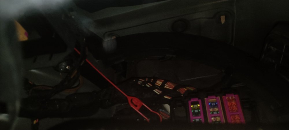

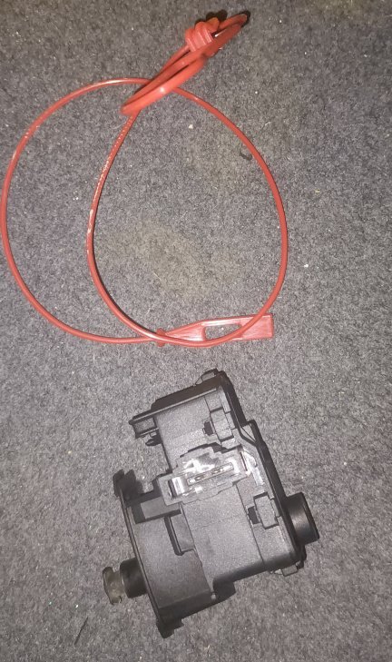

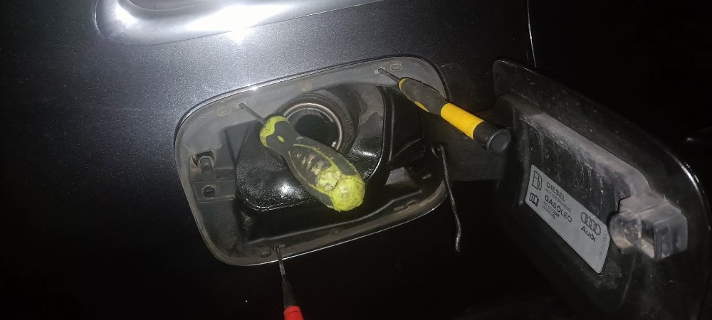

REBESVAG Publicado 11 de Marzo del 2024 Denunciar Publicado 11 de Marzo del 2024 Bueno pues hoy a tocado cambiar el motor del cierre del depósito combustible, rápido sencillo, barato y para toda la familia. Unos 10 euros en AliExpress. El problema de estos motores es que al cerrar el coche se queda abierto el depósito, yo de vosotros lo comprobaría que funciona correctamente , a saber el tiempo que llevo con el motor roto hasta que me di cuenta jajaj. Saludos Responder

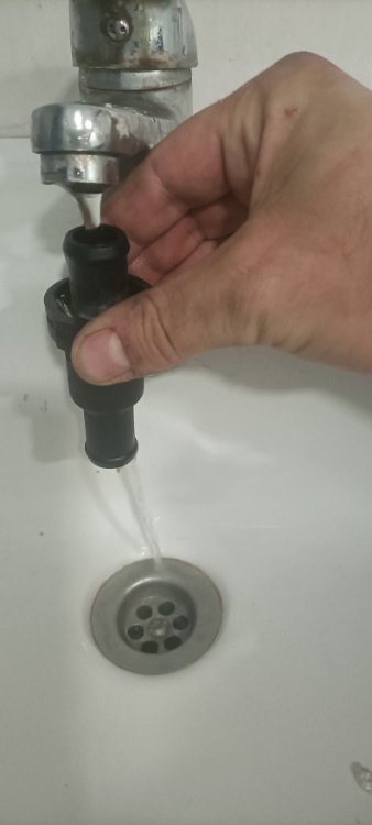

REBESVAG Publicado 11 de Marzo del 2024 Denunciar Publicado 11 de Marzo del 2024 Acabo de cambiar el termostato secundario y porfin he solucionado el tema de la temperatura, hace poco se cambió el termostato principal y le costaba coger temperatura, el termostato secundario estaba totalmente abierto. Responder
