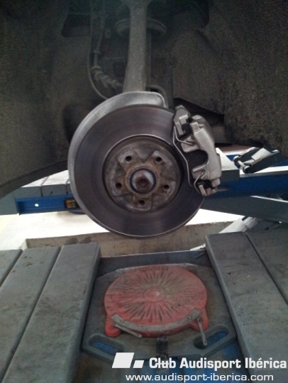

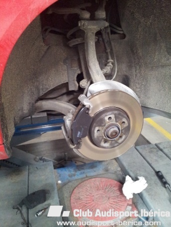

Joseis Publicado 1 de Marzo del 2013 Denunciar Compartir Publicado 1 de Marzo del 2013 Buenas, pues hoy toco cambio de pastillas de freno, del filtro de aire y del filtro antipolen Responder Enlace al comentario Compartir en otros sitios web More sharing options...

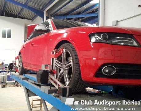

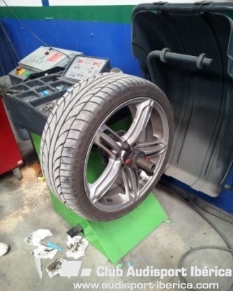

Joseis Publicado 1 de Marzo del 2013 Denunciar Compartir Publicado 1 de Marzo del 2013 Tambien le equilibre los neumaticos y le alinee la direccion ya que me saltaron un par de plomos de las ruedas y tenia un poco de vibracion Responder Enlace al comentario Compartir en otros sitios web More sharing options...

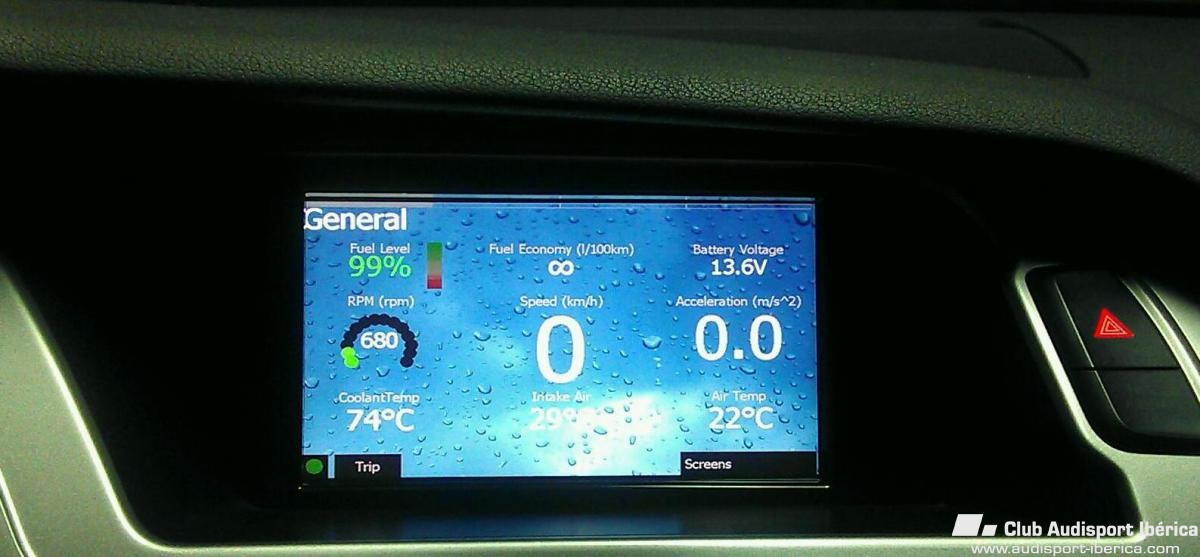

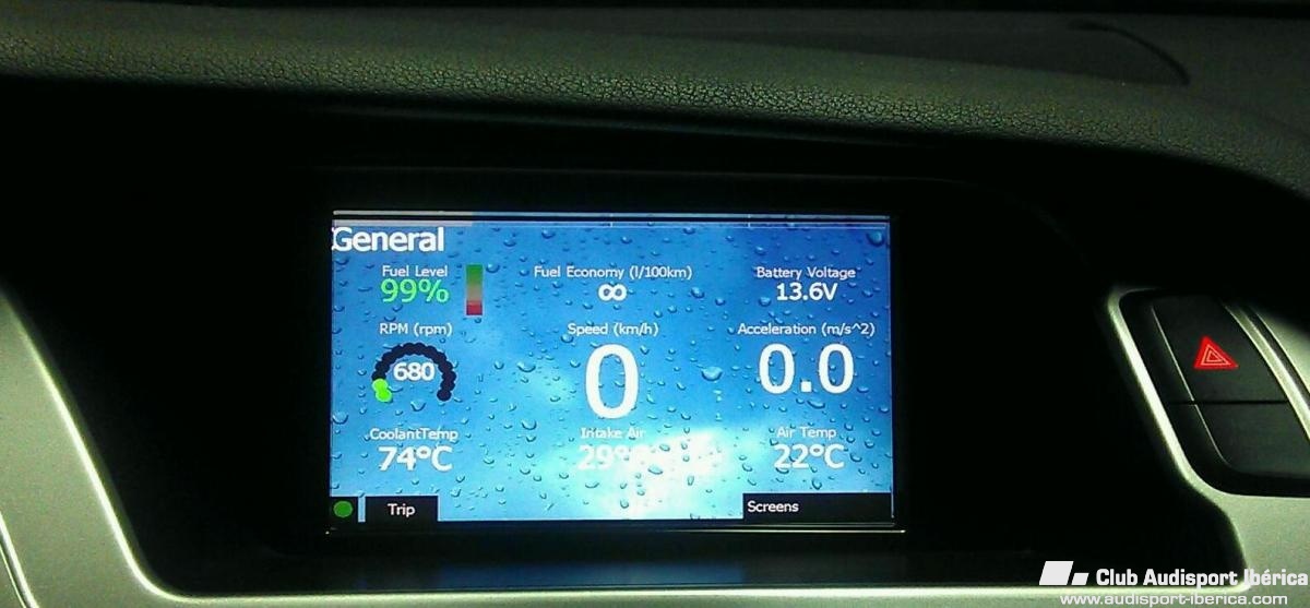

Tineo Publicado 1 de Marzo del 2013 Autor Denunciar Compartir Publicado 1 de Marzo del 2013 Un adelanto de lo de hoy...... La foto lo dice todo. Responder Enlace al comentario Compartir en otros sitios web More sharing options...

Tineo Publicado 1 de Marzo del 2013 Autor Denunciar Compartir Publicado 1 de Marzo del 2013 Un adelanto de lo de hoy...... La foto lo dice todo. Que c*** es todo eso? Como, como??? Es un programa WindowsCE rodando en el navegador Roadrover. Se llama HobDrive versión evaluación. La conexión al puerto obd2 del coche es por bluetooth, y esa pantalla es sólo una pequeña parte del sistema. La cosa promete y mucho Responder Enlace al comentario Compartir en otros sitios web More sharing options...

Tineo Publicado 1 de Marzo del 2013 Autor Denunciar Compartir Publicado 1 de Marzo del 2013 (editado) Pues esta vez Ze no esta en el sarao, jaja. El lunes ya comentare más sobre este tema, asi a bote.pronto para navis base WindowsCE Interfaz ELM327 bluettoth, sobre 15 euros en china Pincho "rastrero" usb BT, unos 6-8 euros Programa gratuito hobdrive, versión winCE standalone. Editado 1 de Marzo del 2013 por Tineo Responder Enlace al comentario Compartir en otros sitios web More sharing options...
