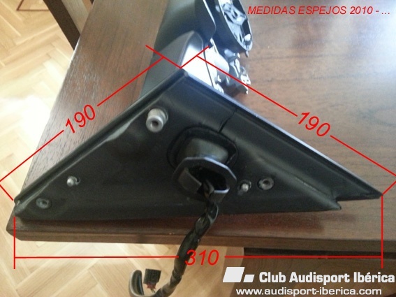

a ver que os veo con dudas! en los 2008 se pueden montar los 2011 y viceversa. yo en mi a5 monte los grandes porque me gusta mas como queda la linea cob los orejones pero los alargados valen igual. lo unico que cambia es lo que comenta pepe, los 2011 se pliegan inclinandose y los 2008 se pliegan en paralelo al coche. en la quedada del finde ke viene vemos los tuyos peoe y los mios y asi salis de dudas!

Creo que el marco triangular, donde va ubicado el espejo, se había comentado que no era compatible los del 2008 con la posteriores del 2010.

zarzillos no te calientes la cabeza, seguro que valen, ya que los anclajes son los mismo unos que los otros.

Publicado (editado)
Para salir de dudas, os pongo las medidas del mod. 2010, deberían de valer independientemente del tamaño, la forma y angulo de la ventana es la misma lo único que tiene que coincidir es la posición de los agujeros de los tornillos independientemente del tamaño del triangulo negro

Soy muy cabezonnnnnnnnnnnnnnn Chity es que no me cuadra por el tema de que elevalunas, la ventanilla apoya en el, no el tema del anclaje, pero vamos si tu tienes la certeza no voy a discutir ni mucho menos.
De todas formas tomando medidas de uno y otro salimos de dudas para un futuro y lo dejamos bien claro.
Perdonad mi cabezoneria pero c*** como sea así me hubiera gustado pillarme los que se abaten con el grado de inclinación.
