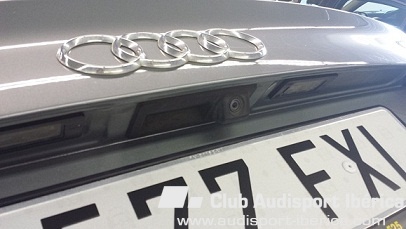

anxolexus Publicado 13 de Diciembre del 2013 Denunciar Publicado 13 de Diciembre del 2013 Yo estaba viendo lo de la camara trasera...pero si instalo la que he visto por el foro, pierdo una plafon de matricula de led. Por que la luz pequeña que viene con la camara, he leido a varios compañeros, que les hace poca luz y que queda cagada si se llevan plafones de led. Asi que de momento... aparcado el proyecto... o busco la original (con lo cual tendria que cambiar la regleta entera de los plafones de las luces de matricula) Nu se.... La camara que se puso en ofertas y que cojí yo no va en el plafon de matricula, va en el tirador del porton, igual que la original. Responder

calichi Publicado 13 de Diciembre del 2013 Denunciar Publicado 13 de Diciembre del 2013 Yo estaba viendo lo de la camara trasera...pero si instalo la que he visto por el foro, pierdo una plafon de matricula de led. Por que la luz pequeña que viene con la camara, he leido a varios compañeros, que les hace poca luz y que queda cagada si se llevan plafones de led. Asi que de momento... aparcado el proyecto... o busco la original (con lo cual tendria que cambiar la regleta entera de los plafones de las luces de matricula) Nu se.... Esa cámara y las que suele salir en ofertas son para la maneta del porton o puerta sustituye por la misma función mas cámara Saludos Responder

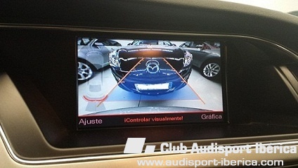

Peña Publicado 13 de Diciembre del 2013 Denunciar Publicado 13 de Diciembre del 2013 Compis, supongo que sabéis como es, pero os dejo unas fotillos para que podáis ver la cámara de un A5 original de fábrica... Responder

MNK Publicado 13 de Diciembre del 2013 Denunciar Publicado 13 de Diciembre del 2013 Pues tlf no voy a conectar por que tengo manos libres de casa. Dvd tampoco por que tengo montado uno de reposabrazos Central Que opciones quedan? Jajajaj Voy a pillar solo es xcarling y de perdidos al rio. Mas o menos X Peña. Se ve ajoconantemente bien y la camara queda puesta muy bien. Si lo nuestro queda igual. De lujo Por cierto. Tengo sensores de parking delante y detras. No tendra nada que ver no? El montaje supongo sera el mismo Como voy detras de anxolexus, si le falta algo a tu instalacion, me lo soplas para comprarlo yo tambien Saludos y a rasssss! Jejjeje Responder
blus - a5 Publicado 13 de Diciembre del 2013 Denunciar Publicado 13 de Diciembre del 2013 la camara es como esa. las lineas son en verde, amarillo y rojo. ppr los sensores lo uniko ke no se te vera el.coche en la pantalla. por lodemas perfexto Responder
MNK Publicado 13 de Diciembre del 2013 Denunciar Publicado 13 de Diciembre del 2013 No se vera el coche con los sensores? Es decir. Hacia delante se conectara el sensor y vere coche y lineas y sonido y hacia atras vere imagen sin lineas ni sonido o como??? Por cierto 183 pavazos el xcarling al cambio en euros. Uauuuu Responder
Peña Publicado 13 de Diciembre del 2013 Denunciar Publicado 13 de Diciembre del 2013 No se vera el coche con los sensores? Es decir. Hacia delante se conectara el sensor y vere coche y lineas y sonido y hacia atras vere imagen sin lineas ni sonido o como??? Por cierto 183 pavazos el xcarling al cambio en euros. Uauuuu MNK ya me contaras que tal lo del tema de la cámara que yo estoy pensándolo a ver si me animo... Sobre el funcionamiento, la cámara se activa únicamente cuando pones la marcha atras o engranas R en automático. Si andas para delante llevas los sensores activados tanto delanteros como traseros. Ese A5 llevaba los sensores delante y detrás ASIque no creo que eso influya para algo. Responder
