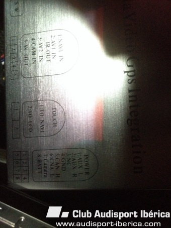

Hola fenomenos. Tenho un problemilla. Acabo de instalar la camara y el xcarlink y con el coche apagado funciona perfecto pero, al encenderlo el xcarlink enciende y apaga. Con la marcha atras puesta y sin ella. Alguna sugerencia?
No se mucho bueno ni idea pero me suena que algun cacble esta mal creo recoradar uno que es apuesta o algo asi

El acc ese me suena que puede ser

El mio tiene estas conexiones.
En el 8 el rojo, en el 7 el verde de la camara, en el 4 el negro de la masa, en el 3 esta el blanco del pin 16 y en el 1 esta el amarillo. El coche apagado con contacto todo bien. Encendido, tanto si esta con la marcha atras puesta como si no, enciende y apaga continuamente. Con la marcha atras puesta, en el momento que esta encendido la imagen de la camara se ve con muchas interferencias. Circulando, si llevo las luces puestas falla y si las apago hay veces que va bien.
No se muy bien como me lo hicieron pero el blanco del pun 16 ese fijo que quedo suelto y el boton de cambiar canal también por que solo uso la camara de atras ni se muy bien por qué te pasa eso

Otra cosa no esta muy bien explicado por lo menos para mi el cable del mmi de mano lo enchufe en el de la pantalla pues error se veía fatal parecia que iba quemar es en un modulo que esta entre el cargador de cds y el clima en mi caso.

Yo el cable que viene de la pantalla lo enchufe al xcarlink y del xcarlink al modulo que dices tu
Pues eso hicimos nosotros y nada no se veia bien fue al módulo del mmi que es gris y esta como te dije sacas el clima y el cd o cargador y lo ves hay que yo no sabía que era y nos fijamos que es el mismo cable que el de la pantalla y correcto
