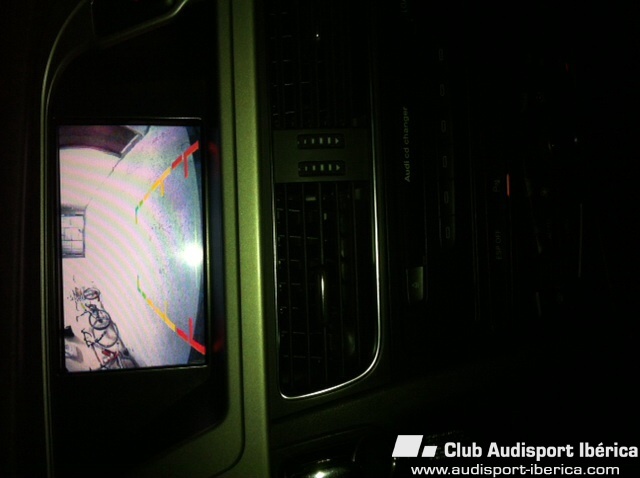

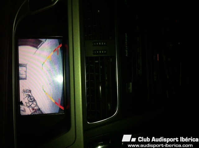

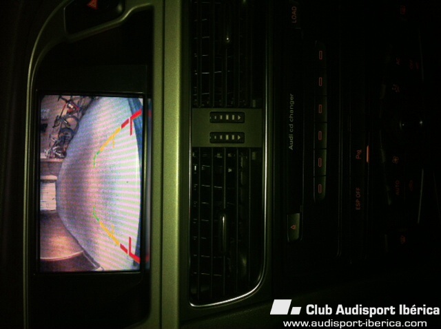

Para que lo entendais
Entro en el coche le doy a marcha atras y aparece la camara sin funcion espejo. Recoje las bicis a la derecha y me las plasma a la derecha. Si inicio la maniobra mis movimientos no coinciden pues no esta en funcion espejo
Bajo del coche, abro el maletero desde la manilla y cierro. Vuelvo al coche y "voila", funcion espejo
Si abro el maletero desde dentro sin accionar la manilla del porton sigue sin cambiar
Que puede ser?
Que puede ser?
eso suena a algún cable mal conectado. Existen cámaras que te dejan opcionalmente utilizarlas como mirror o no mirror, tu modelo, que creo es el del enlace que he puesto hace un mes aproximadamente, la lleva blus y algún forero más, si a ellos no les da ese problema, me inclino porque la causa de tal fallo es algún cable o bien un mal contacto en las conexiones de la cámara. ¿has utilizado algún relé?, quizás vengan los tiros por ahí también
