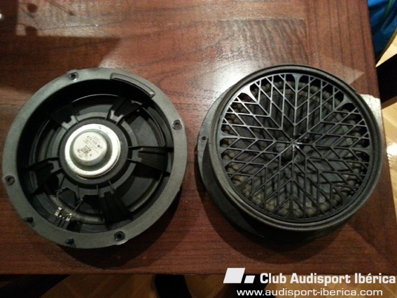

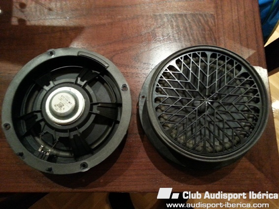

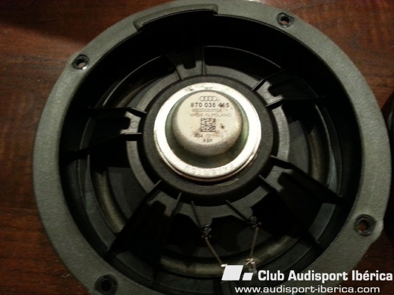

Pepe+1 Publicado 20 de Marzo del 2013 Denunciar Publicado 20 de Marzo del 2013 Por fin, fuera los altavoces delanteros, son tan malos como grandes 20 cm (8"), los imanes de mi hija que pone en la nevera son más grandes. Responder

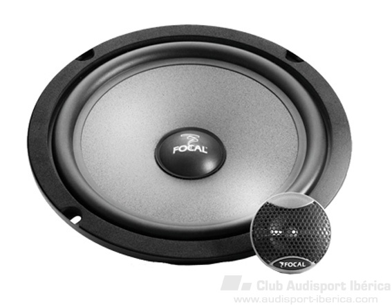

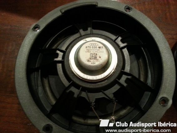

Pepe+1 Publicado 20 de Marzo del 2013 Denunciar Publicado 20 de Marzo del 2013 Otra foto del antes y el despues unos focal de dos vías separadas que suenan que son una delicia, más valía por lo que han costado. Responder
ze pequeño Publicado 20 de Marzo del 2013 Denunciar Publicado 20 de Marzo del 2013 (editado) Pepe.... ¿tapas bang en los grandes también?.... jopetas macho¡¡¡¡... con esas tapas tiene que sonar de miedo¡¡¡¡ jajajaja esos focal, PVP?...¡¡¡canta¡¡¡, ¿modelo o referencia? un saludo Editado 20 de Marzo del 2013 por ze pequeño Responder

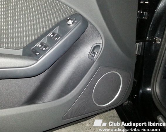

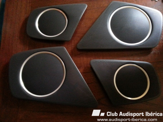

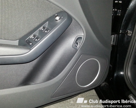

Pepe+1 Publicado 20 de Marzo del 2013 Denunciar Publicado 20 de Marzo del 2013 Y finalmente los he tapado con unas rejillas nuevas importadas del ebay.de que lo cierto que fueron un chollo viendo lo que cuestan en el conce aprox 75 € cada una. Responder

Pepe+1 Publicado 20 de Marzo del 2013 Denunciar Publicado 20 de Marzo del 2013 Pepe.... ¿tapas bang en los grandes también?.... jopetas macho¡¡¡¡... con esas tapas tiene que sonar de miedo¡¡¡¡ jajajaja esos focal, PVP?...¡¡¡canta¡¡¡, ¿modelo o referencia? un saludo Soportes del altavoz??? Canta!! Jajaja bueno lo cierto es que esto es la primera fase de las tres que tengo en mente, la ref, Ze no la se pero si hace falta mañana llamo al de la tienda de sonido y que me la de, la verdad que no estoy muy católico y no me he enterado mucho, son unos focal de 80w Rms 160 max, más no nos hemos atrevido porque nos daba miedo a que la radio no los moviera aunque siempre esta la opción de amplificarlos, de momento yo no lo voy hacer. Los altavoces rondan los 150€ a lo cual hay que añadir otros 20 de los adaptadores, quedan como un guante 1 mm más de profundidad que los viejos es decir sin problemas con la luna de la puerta. Y bueno la próxima va el subwofer que ya le tengo en casa la etapa para amplificarlo junto con los dos satélites que lleva la bandeja trasera, en la siguiente creo que el cambio va a ser ya definitivo, porque me siguen faltando graves. Responder
Pepe+1 Publicado 20 de Marzo del 2013 Denunciar Publicado 20 de Marzo del 2013 Eso. Precio de los altavoces y cuales son los q has cambiado y precio y lugar d compra de las tapas y altavoces Enviado desde mi GT-I9100 usando Tapatalk 2 Hola Alagar, he cambiado los dos delanteros y le he añadido los tweeters en el mismo sitio que sólo trae el bang olufsen aprovechando que encontré hace unos días tapas en ebay. Las 4 tapas con envío han sido sino me equivoco 114 €, y las de las esquinas de la ventana donde van los tweeters hace ya unas semanas unos 50. Responder
