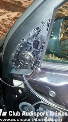

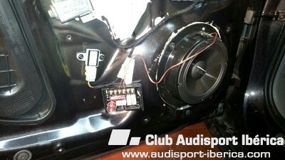

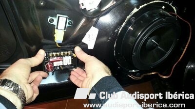

Una vez que finalizamos el tema del sub, pasamos a desmontar paneles de la puerta delantera, esto lo hemos visto en multitud de ocasiones, así que no me extiendo en ello, con toda la puerta desmontada, tan solo queda sustituir el woofer que tenia por el de Mk, esto resulta una chorrada, y colocar el filtro que no teníamos claro donde ubicarlo, en un principio lo pusimos en el sitio mas lógico, peeeero golpeaba contra el panel, asi que tuvimos que ponerlo al lado del woofer, que si había sitio, y como ya puestos lo que quería era poner el tweeter en el hueco del espejo y quitarlo del salpicadero pues se planteo otro problema…

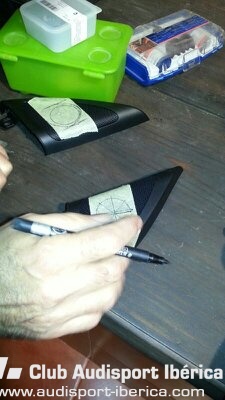

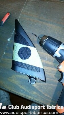

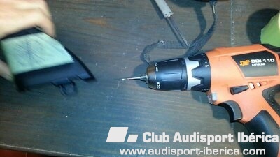

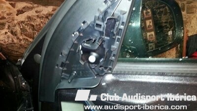

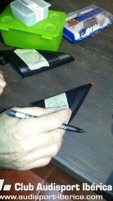

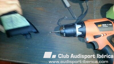

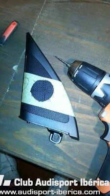

Que plástico poner en el hueco, el original de Bang.. .en el conce sale por 134 euros mas o menos los dos (un atraco a mano armada) por eBay se consigue, el que tiene suerte por unos 50 euros la pareja (mas viable) o cambiar todas las rejillas por las originales del Bang que en Ebay anda entre los 300 y 350 euros mas portes, lo que me sigue pareciendo muy caro, asi que optamos por agujerear los que vienen en el coche, de esto mucho no puedo decir, ya que entre Ze y Calichi se encargaron de hacer una OBRA DE ARTE, con una dremel y con una paciencia infinita tomaron medida del tweeter hicieron una plantilla y agujero por agujero con una broca de 1 mm, lo dejaron increíble, , por cierto el tweeter del MK coincide exactamente con el soporte que viene en el hueco para los Bang, así que supongo que serán de la misma medida, estos son de 4,5 cm de diámetro, quedan niquelados.
Con todo listo soldar los cables, encintar y conectar al filtro, así que finiquitado con la ayuda de todos en un santiamén, muy contento con el resultado, pero bueno dejaremos que se desperecen las membranas, pero tampoco las voy a estrujar demasiado, fundamental desapareció la vibración el en SUB, y como visteis en la foto, además de la diferencia de tamaño, esta el tema de los dos hilos que van a la conexión, que vi a un compañero que dijo que quizás la vibración venia de ellos, pues en el Bang, no están tensos en absoluto, así que entre quizás eso, la mejora de calidad y el aislarlo se soluciono el supuesto problema insolucionable.

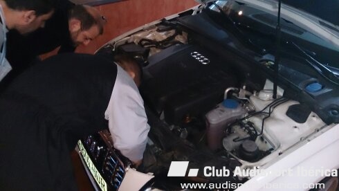

El tema de la EGR no puedo decir absolutamente nada, mas que confirmar que debe ser fácil hacerlo, y para nada sucio… ya que conseguí “limpiarla” sin mancharme nada y sin desmontar un solo tornillo, ya que entre Ze y Calichi con el brico del foro que aporto Carlichu84 no tienes ningún problema, para la limpieza de la misma compre un liquido descarbonizador que me recomendó Sorzano y quedan perfectas, es de la marca Auxol y muy bien la verdad, limpiamos las válvulas de Ze y la mia y sobra para otras dos yo creo, con un cepillo, con el liquido y paciencia quedan niqueladas.
Aquí quiero añadir otro tema, posiblemente no tenga mucho que ver o si… a través también de Sorzano me recomendó un liquido para limpiar todo el circuito de inyección, incluido Deposito, inyectores, turbo, FAP y según el el resultado para la EGR no era definitivo, que quizás se limpiara algo, pero que no era su cometido, pues que pena que no sacamos fotos, ya que Calichi era el reportero y en ese momento tenia las manos llenas de grasa como para coger la cámara, perooo aun no estando muy sucia la válvula de Ze, no tenia naaaada que ver con la mía, la mía se limpio por que ya la teníamos fuera y se aprovecho, pero estaba impresionante de verdad, nos llamo la atención a todos, así que desde aquí recomiendo encarecidamente a pesar de su precio 57 Euros, el limpiador de Xenum In&out, si yo tenia así la EGR, miedo me da como dejaría el resto del circuito.
