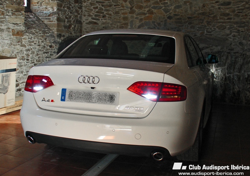

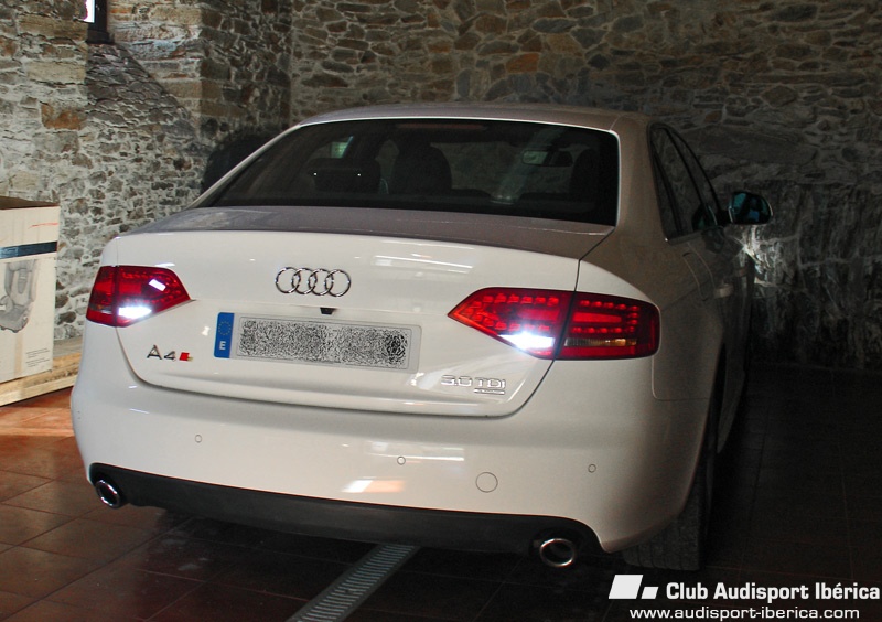

Tineo Publicado 2 de Febrero del 2014 Autor Denunciar Publicado 2 de Febrero del 2014 Luces LED de marcha atras instaladas, Les quite la cúpula para que esparzan más la luz en todas direcciones. Después de codificar con vagcom ya no dan fallo en cuadro. La receta de restar 3072 a ese canal parece que funciona, ya está probada en cuatro coches al menos. Responder
RiXsiL Publicado 2 de Febrero del 2014 Denunciar Publicado 2 de Febrero del 2014 Luces LED de marcha atras instaladas, Les quite la cúpula para que esparzan más la luz en todas direcciones. Después de codificar con vagcom ya no dan fallo en cuadro. La receta de restar 3072 a ese canal parece que funciona, ya está probada en cuatro coches al menos. Quedan muy bien. Creo que después de esta foto me voy a animar. Voy a buscar algún enlace de los de Ze y a pedir un par de ellas. Un saludo. Responder
Tineo Publicado 2 de Febrero del 2014 Autor Denunciar Publicado 2 de Febrero del 2014 Hoy he colocado las lamparas de marcha atras de leds como las que pusieron en el clan de los Asturianos y a mi tambien me da fallo algunas veces, asi que habra que meter Vag Con y solucionarlo.Pues si, trompos, va a ser tan simple.como eso. Respecto al tema abierto sobre fallo en diurnas delanteras, esta por investigar. Yo le pondria una resistencia de 6 u 8 ohmios asociada a los pines correspondientes, bien aislada dentro del faro y as Responder
Tineo Publicado 2 de Febrero del 2014 Autor Denunciar Publicado 2 de Febrero del 2014 Luces LED de marcha atras instaladas, Les quite la cúpula para que esparzan más la luz en todas direcciones. Después de codificar con vagcom ya no dan fallo en cuadro. La receta de restar 3072 a ese canal parece que funciona, ya está probada en cuatro coches al menos. Quedan muy bien. Creo que después de esta foto me voy a animar. Voy a buscar algún enlace de los de Ze y a pedir un par de ellas. Un saludo. Si ves la de led encendida al lado de la otra, alucinas con la diferencia. Responder
RiXsiL Publicado 2 de Febrero del 2014 Denunciar Publicado 2 de Febrero del 2014 Si no me tardan mucho en venir, veré pronto la diferencia.. Acabo de pedirlas... Si no, en Palencia a ponerme los dientes largos. Responder
