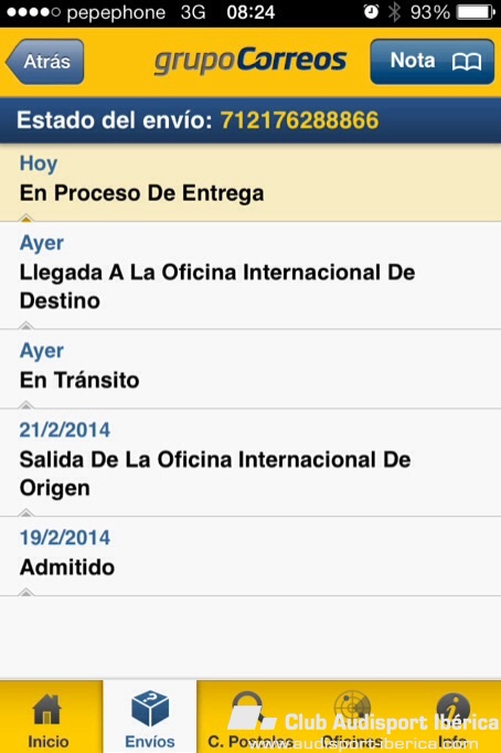

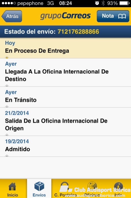

.... Me imagino!!
Yo tambien estoy esperando que llegue algo... y es el dinero que me tiene que devolver el payo de los faros leds traseros.
Llevan 2 dias en alemania... y dice que todavia no le ha llegado...estoy sin faros y sin dinero...
El negociador!!! JAJAJAJAJAJ
Editado por MNK
Que será, será......
Trompetas??
Jajajajaja, impresionante!!
He acertado? :rofl:
jod** y yo pensaba que estaba caliente con el tema...... pero veo que alguno más que yo.
Cuéntame detalles plizzzzz
Trompetas??
He acertado? :rofl:
