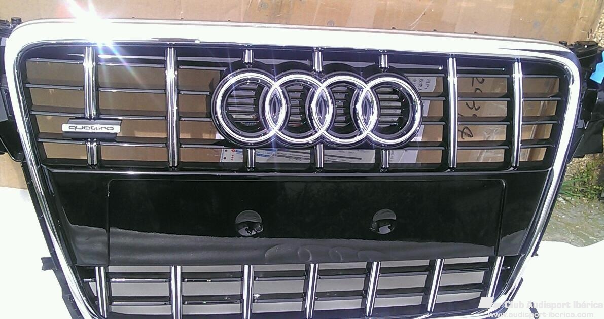

Chity Publicado 30 de Marzo del 2013 Denunciar Publicado 30 de Marzo del 2013 hoy con la ayuda de Tineo, ha llegado el momento de montar la parrilla S4, made in Hong Kong, el resultado está a la vista... para nosotros IMPRESIONANTE, hasta viene grabado en su parte posterior el código de pieza junto con los aros de audi, ¡¡increíble!!. Para hacer el cambio, hubo que soltar los tornillos de la parrilla, sin haber desmontado nada más previamente, pero cuando llegó el momento de desanclarla de la parte inferior, tuvimos que soltar la defensa de ambas aletas, soltar los 3 tornillos que la sujetan en esa zona, para que de este modo colgase un poco y nos diese el suficiente juego para extraer la parrilla hacia arriba... Una vez hecho, la verdad que es fácil. A su vez (javivif), colocamos el nuevo soporte para la cámara delantera, que en esta ocasión y dado el poco espacio entre rejillas de la parrilla hubo que recurrir a otro invento como el de la foto, fijándolo con cinta de doble cara y listo, ahora se ve en la parte superior una pequeña porción de la parrilla, que quiero solventar a ver si lo soluciono, aunque no es nada importante. Espero os guste y os animo a ello, el resultado lo merece... ¡¡ahh!! también pusimos el filtro para altas poluciones en el motor... una maravilla de la ciencia China..... Tineo, ahora viene la segunda parte... ¡¡¡espero ver eso puesto!!! un saludo y gracias por todo.... Un acierto Ze pequeño le queda genial al blanquito, eso invento para la cámara delantera queremos detalles . Saludos Responder

Tineo Publicado 31 de Marzo del 2013 Autor Denunciar Publicado 31 de Marzo del 2013 hoy con la ayuda de Tineo, ha llegado el momento de montar la parrilla S4, made in Hong Kong, el resultado está a la vista... para nosotros IMPRESIONANTE, hasta viene grabado en su parte posterior el código de pieza junto con los aros de audi, ¡¡increíble!!. Para hacer el cambio, hubo que soltar los tornillos de la parrilla, sin haber desmontado nada más previamente, pero cuando llegó el momento de desanclarla de la parte inferior, tuvimos que soltar la defensa de ambas aletas, soltar los 3 tornillos que la sujetan en esa zona, para que de este modo colgase un poco y nos diese el suficiente juego para extraer la parrilla hacia arriba... Una vez hecho, la verdad que es fácil. A su vez (javivif), colocamos el nuevo soporte para la cámara delantera, que en esta ocasión y dado el poco espacio entre rejillas de la parrilla hubo que recurrir a otro invento como el de la foto, fijándolo con cinta de doble cara y listo, ahora se ve en la parte superior una pequeña porción de la parrilla, que quiero solventar a ver si lo soluciono, aunque no es nada importante. Espero os guste y os animo a ello, el resultado lo merece... ¡¡ahh!! también pusimos el filtro para altas poluciones en el motor... una maravilla de la ciencia China..... Tineo, ahora viene la segunda parte... ¡¡¡espero ver eso puesto!!! un saludo y gracias por todo.... Un acierto Ze pequeño le queda genial al blanquito, eso invento para la cámara delantera queremos detalles . Saludos Ese agujero lo hicimos con una corona de 18,5 mm y ese medio milímetro de más nos dio guerra porque las patillas posteriores ya no enganchaban bien, al final un minúsculo trozo de cinta doblecara nos dejó fijar bien el "ojo". Ze esta con la idea de adelantarlo un poco para evitar la sombra superior que esta haciendo ahora. Responder

ze pequeño Publicado 31 de Marzo del 2013 Denunciar Publicado 31 de Marzo del 2013 (editado) Que os parece lo de sustituir el logo? Tiene vinilo negro mate alrededor. queda perfecto Tineo.... una cosa a tener en cuenta.... estoy dándole vueltas al coco ante otras posibilidades como dejar sólo la S Chity, a ver si modifico el tema de la cámara, pues ahora como dice Tineo, sale una sombra en la parte superior e inferior del monitor, cuando salta la cámara delantera, debido a la mayor proximidad de los aletines de la nueva parrilla, pretendo adelantarla entre 0,5 y 1 cm, a ver si puedo evitar esas sombras, pero hasta el martes no podré hacer nada, ya que aquí es festivo mañana. De todos modos, os mantendré informados con las nuevas experiencias, y no te preocupes que ya os mandaré las piezas a vosotros para las vuestras...un saludo asi està ahora Editado 31 de Marzo del 2013 por ze pequeño Responder

Chity Publicado 1 de Abril del 2013 Denunciar Publicado 1 de Abril del 2013 Que os parece lo de sustituir el logo? Tiene vinilo negro mate alrededor. queda perfecto Tineo.... una cosa a tener en cuenta.... estoy dándole vueltas al coco ante otras posibilidades como dejar sólo la S Chity, a ver si modifico el tema de la cámara, pues ahora como dice Tineo, sale una sombra en la parte superior e inferior del monitor, cuando salta la cámara delantera, debido a la mayor proximidad de los aletines de la nueva parrilla, pretendo adelantarla entre 0,5 y 1 cm, a ver si puedo evitar esas sombras, pero hasta el martes no podré hacer nada, ya que aquí es festivo mañana. De todos modos, os mantendré informados con las nuevas experiencias, y no te preocupes que ya os mandaré las piezas a vosotros para las vuestras...un saludo asi està ahora OK Gracias Responder
jabicho Publicado 1 de Abril del 2013 Denunciar Publicado 1 de Abril del 2013 (editado) Tuve la oportunidad de ver esa parrilla en directo y la verdad es que queda de cine, enhorabuena de nuevo,Ze Editado 1 de Abril del 2013 por jabicho Responder
alagar27 Publicado 1 de Abril del 2013 Denunciar Publicado 1 de Abril del 2013 Ahora si la vi la cámara Enviado desde mi GT-I9100 usando Tapatalk 2 Responder
