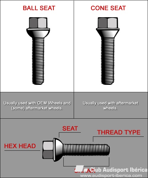

Tineo Publicado 10 de Marzo del 2014 Autor Denunciar Publicado 10 de Marzo del 2014 Buenas. Tras cambiar las llantas hace unos meses, ayer puse unos tornillos anti robo, y mi sorpresa llegó al ver lo poco apretados que tenía los tornillos. Para que os hagais una idea, cada uno giraba al menos medio giro de rueda completo. La verdad es que me quedé un poco blanco. Siempre he estado acostumbrado a tenerlos apretados casi a tope, y a no poder sacarlos como la mantequilla... ¿creeis que con los tornillos algo flojos puede haber cambios en la conducción? Todos los tornillos flojos??? Eso puede deformar los asientos de llanta a tornillo, e incluso ser muy peligroso. El par de apriete es de 120Nwm, es bastante apretado y no deben aflojar. Si Las llantas son réplica, como tienen el asiento de tornillos: cónico o redondeado ??. Debería ser redondeado, para los tornillos de serie. Responder

Tineo Publicado 10 de Marzo del 2014 Autor Denunciar Publicado 10 de Marzo del 2014 Una ilustración, llantas y tornillos deben tener el mismo asiento: cónico o tipo bola, si difieren puede haber problemas y se puedan aflojar solos por tener una superficie de contacto muy reducida. Responder

KUTTY Publicado 10 de Marzo del 2014 Denunciar Publicado 10 de Marzo del 2014 Buenas. Tras cambiar las llantas hace unos meses, ayer puse unos tornillos anti robo, y mi sorpresa llegó al ver lo poco apretados que tenía los tornillos. Para que os hagais una idea, cada uno giraba al menos medio giro de rueda completo. La verdad es que me quedé un poco blanco. Siempre he estado acostumbrado a tenerlos apretados casi a tope, y a no poder sacarlos como la mantequilla... ¿creeis que con los tornillos algo flojos puede haber cambios en la conducción? Todos los tornillos flojos??? Eso puede deformar los asientos de llanta a tornillo, e incluso ser muy peligroso.El par de apriete es de 120Nwm, es bastante apretado y no deben aflojar. Si Las llantas son réplica, como tienen el asiento de tornillos: cónico o redondeado ??. Debería ser redondeado, para los tornillos de serie. Buenas. Las llantas son originales, creo que son redondeados. Recuerdo cuando me los apretaron, vi que fue con máquina, por lo que nunca me habría imaginado eso así de suelto... Esperemos que se quede en nada el asunto Sent from my iPhone using Tapatalk - now Free Responder

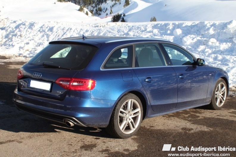

Grial Publicado 12 de Marzo del 2014 Denunciar Publicado 12 de Marzo del 2014 Lo prometido es deuda, gente !! Os dejo un par de fotillos de este fin de semana, en que se ve la nueva trasera con luz. Espero que os gusten !! Responder

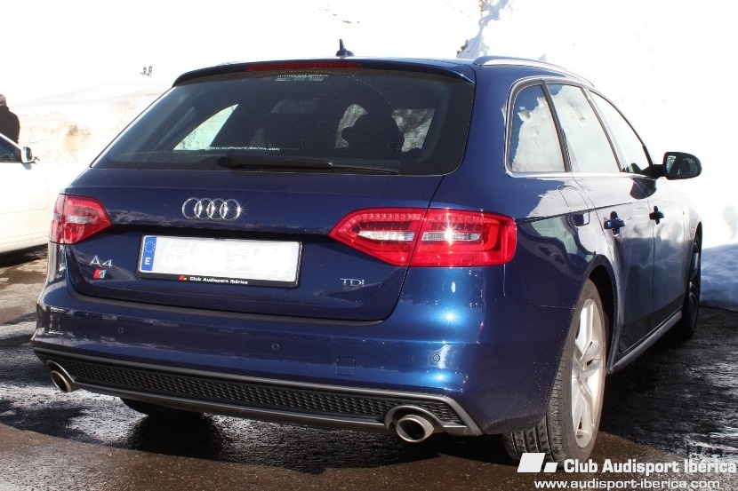

Grial Publicado 12 de Marzo del 2014 Denunciar Publicado 12 de Marzo del 2014 Y esta es la otra. Responder
Thor83 Publicado 12 de Marzo del 2014 Denunciar Publicado 12 de Marzo del 2014 Maaaaadre miaaaaa pedazo de culito te ha quedado con los 4 tubos... me he enamorado... jejeje si pasa Itv voy de cabeza. Enhorabuena. Un saludo. Voy a ver como se ponen las fotitos para que veáis a mi niño. Sois unos makinas ;-D Responder
calichi Publicado 12 de Marzo del 2014 Denunciar Publicado 12 de Marzo del 2014 muy guapo, buen cambio Responder
MNK Publicado 12 de Marzo del 2014 Denunciar Publicado 12 de Marzo del 2014 Maaaaadre miaaaaa pedazo de culito te ha quedado con los 4 tubos... me he enamorado... jejeje si pasa Itv voy de cabeza. Enhorabuena. Un saludo.Voy a ver como se ponen las fotitos para que veáis a mi niño.Sois unos makinas ;-D De que 4 tubos hablas?? Jajajaj Esta de muerte. Con luz mucho mejor Responder
RJ32 Publicado 12 de Marzo del 2014 Denunciar Publicado 12 de Marzo del 2014 en ocasiones ve dobles salidas a ambos lados :lol2: Responder
Grial Publicado 12 de Marzo del 2014 Denunciar Publicado 12 de Marzo del 2014 Estoy pensando que igual me equivoqué de coche y me traje de Baqueira un S4... Responder
Thor83 Publicado 12 de Marzo del 2014 Denunciar Publicado 12 de Marzo del 2014 Maaaaadre miaaaaa pedazo de culito te ha quedado con los 4 tubos... me he enamorado... jejeje si pasa Itv voy de cabeza. Enhorabuena. Un saludo.Voy a ver como se ponen las fotitos para que veáis a mi niño.Sois unos makinas ;-D De que 4 tubos hablas?? Jajajaj Esta de muerte. Con luz mucho mejor de los de c.pillo. por cierto si no son funcionales no me convence mucho la verdad... queda izq negro y derechos limpios mmmmm. de todos modos hay k pensar lo k vale homologar. Por cierto Grial el tuyo está que se sale aunque opto por los 4 escapes aunque cuesten 2000€ (creo k va por ahí la cosa) completito!! Un saludo. PD: a ver si acabo con las fotos y paso algunas ;-D Responder
