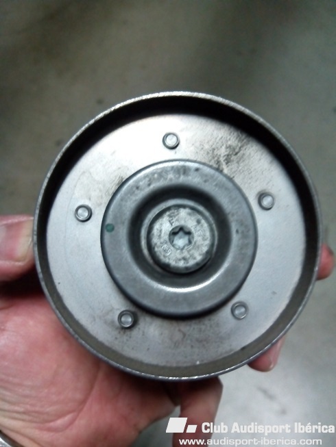

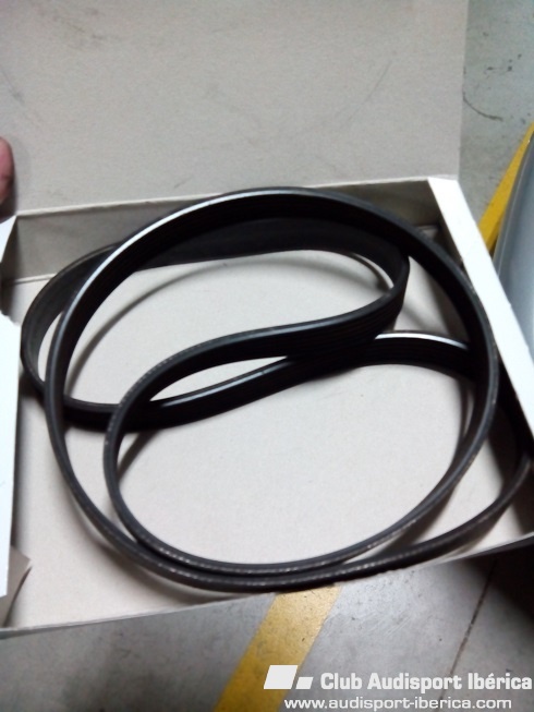

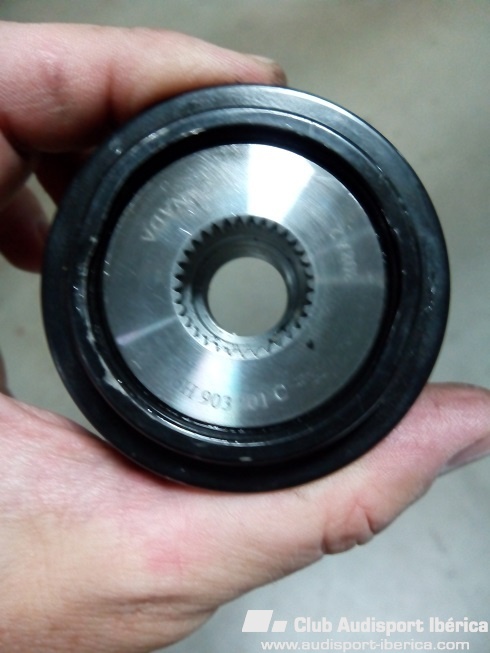

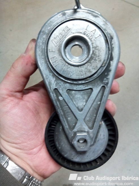

vwgolf Publicado 23 de Marzo del 2014 Denunciar Publicado 23 de Marzo del 2014 Buenas noches, yo he estado hoy de mecánica con mi A4 B8. Hace tiempo que venía detectando restos de aceite negro en el lateral del tensor de la correa Poly-V. Los limpiaba con un trapo y al cabo de unos días volvían a aparecer. Comprobé todas las tuberías y manguitos de engrase que están alrededor y al final dí que el problema estaba en la propia polea del alternador de la que observaba que salía aceite a través de su tapa, quite la tapa y estaba el rodamiento lleno de aceite negro, estos rodamientos no deben tener aceite ya que son de engrase perpetuo y con los retenes que tienen no deben de perder nada del aceite que llevan para su lubricación. Pues nada, hoy he cambiado la polea del alternador y el tensor de la correa Poly-V que ha sido el culpable de que fallará la polea. También he cambiado un rodillo inversor que lleva y la propia correa Poly-V ya que una vez desmontados todos los accesorios he creído conveniente hacerlo así. Este problema me ha ocurrido con 112000 km. El montaje lo he hecho sin necesidad de descolgar el frente del paragolpes y solo he tenido que quitar el cubrecárter para poder trabajar bien también desde abajo. He contado como ayudante a Rushifuru. Todos los recambios originales de la correa de accesorios y sus componentes son de la marca INA para vuestra información. Un saludo. Responder
