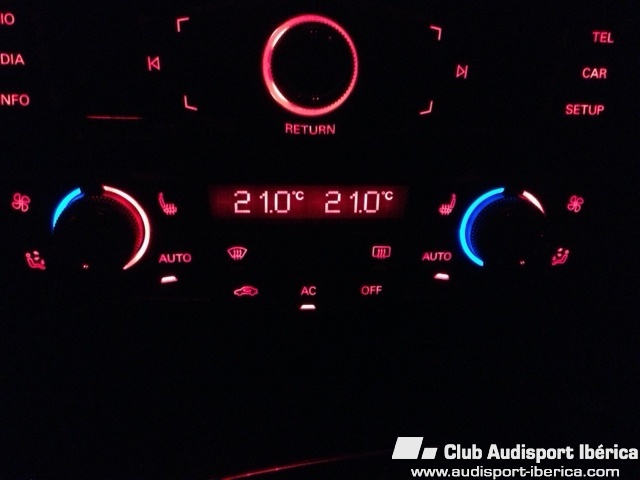

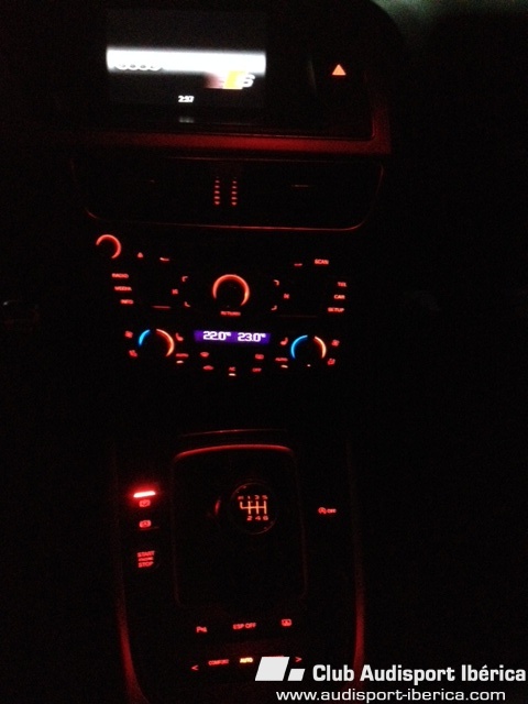

Rushifuru Publicado 24 de Marzo del 2014 Denunciar Publicado 24 de Marzo del 2014 Como el A5 y el A4 comparten tantas piezas y referencias, os pongo aqui la ultima cosilla que le he hecho al mio por si alguno con climatizador doble estaba pensando en esto.... antes despues Un Saludo! Responder

Rushifuru Publicado 24 de Marzo del 2014 Denunciar Publicado 24 de Marzo del 2014 Ha quedado genial!!! Yo lo que estoy pensando es poner el clima doble. Jejeje Buenos dias, que hiciste cambiar el color de la pantalla del clima ??? Un Saludo. rushi rres una maquina tio! Vwgolf y Rushifuru tela tela tela sois la caña. Enviado desde mi GT-I9300 mediante Tapatalk Gracias chicos Tengo que hacer el brico para que sepais perfectamente como hacerlo. Es facil, solo hay que tener un buen soldador de estaño de punta fina y poco miedo a liarla No hay que cambiar la pantalla del clima Os adelanto, que lo que hay que cambiar, son 8 leds smd que hay detras de la pantalla. Desoldar los rojos y soldar los blancos. Para ello hay que levantar la pantalla porque estan debajo. Es muy facil pero hay que hacerlo con cuidado. En cuanto pueda remato un brico que tengo a medio redactar y me pongo con este Un Saludooo P.D Vamos valdeeeee, animate!!! Responder

Rushifuru Publicado 24 de Marzo del 2014 Denunciar Publicado 24 de Marzo del 2014 Entiendo ke para kitar el color rojo feo del fis seria hacer lo mismo? Si esa pantallita tiene 8 el fis debe tener tropocientos. Son los mismos leeds ke los botones de la consola central? edke esos los e desoldado y es bastajte facil Ufff, no creo que el Fis a color funcione con la pantalla retroiluminada como pueda ser en el rojo. Los colores del Fis a color los compone la pantalla en si, no por los leds que pudiera tener detrás. Por otro lado los leds que hay tras la pantalla del climatizador son del mismo tipo que los de la consola central Un saludo Responder
