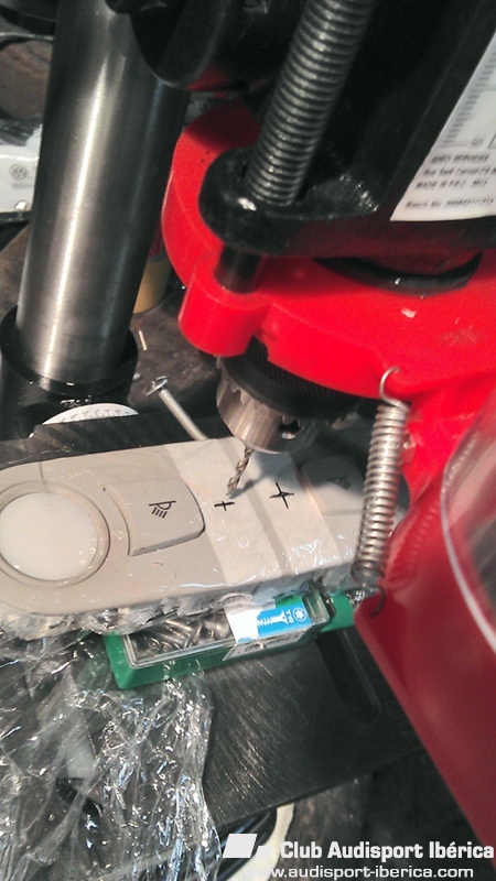

Mikel Vitoria Publicado 30 de Marzo del 2014 Denunciar Publicado 30 de Marzo del 2014 Maaaaadre! No te salen grillos despues de esas labores? Bua, yo además de las herramientas necesitaria un toalla para secarme el sudor del cangelo cada minuto jajaja! Vaya labor, enhorabuena! Responder

Tineo Publicado 31 de Marzo del 2014 Autor Denunciar Publicado 31 de Marzo del 2014 Maaaaadre! No te salen grillos despues de esas labores? Bua, yo además de las herramientas necesitaria un toalla para secarme el sudor del cangelo cada minuto jajaja! jaja, esto es como la sangre salpicada, es mas escandaloso que otra cosa, Responder

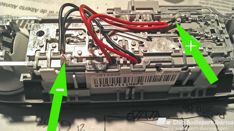

zZarZiLLoSs Publicado 31 de Marzo del 2014 Denunciar Publicado 31 de Marzo del 2014 Maaaaadre! No te salen grillos despues de esas labores? Bua, yo además de las herramientas necesitaria un toalla para secarme el sudor del cangelo cada minuto jajaja! jaja, esto es como la sangre salpicada, es mas escandaloso que otra cosa, Uffffffff profesional 100% taladro de mesa y todo ... este brico me lleva a mi loco, no consigo iluminar ni a la de tres. Si alguien me puede hacer un favor y decirme la polaridad de bombillas y leds de los botones que vienen de serie en el plafon lo agradecería, lo que hay que hacer lo tengo claro. S@ludos. Responder
MNK Publicado 31 de Marzo del 2014 Denunciar Publicado 31 de Marzo del 2014 Maaaaadre! No te salen grillos despues de esas labores? Bua, yo además de las herramientas necesitaria un toalla para secarme el sudor del cangelo cada minuto jajaja! jaja, esto es como la sangre salpicada, es mas escandaloso que otra cosa, Como el que se come un platano vamos!! Aqui quito...aqui pongo....agujero por aqui...agujero por alla!! ¿El plastico para que es?... por que para preservar de posibles arañados va a ser que no...con el taladro ahi!! Responder
Tineo Publicado 31 de Marzo del 2014 Autor Denunciar Publicado 31 de Marzo del 2014 Maaaaadre! No te salen grillos despues de esas labores? Bua, yo además de las herramientas necesitaria un toalla para secarme el sudor del cangelo cada minuto jajaja! jaja, esto es como la sangre salpicada, es mas escandaloso que otra cosa, Uffffffff profesional 100% taladro de mesa y todo ... este brico me lleva a mi loco, no consigo iluminar ni a la de tres. Si alguien me puede hacer un favor y decirme la polaridad de bombillas y leds de los botones que vienen de serie en el plafon lo agradecería, lo que hay que hacer lo tengo claro. S@ludos. el plafón lleva (para los botones de las luces de cortesía) en serie dos leds y una resistencia (se ve en la parte de arriba)para atenuar su potencia. Yo he hecho una variante sobre el montaje de rj32 (solo cambié el punto que recoje masa) para que los dos leds bajo los botones queden con la misma intensidad de luz que originalmente. Responder
Tineo Publicado 31 de Marzo del 2014 Autor Denunciar Publicado 31 de Marzo del 2014 Maaaaadre! No te salen grillos despues de esas labores? Bua, yo además de las herramientas necesitaria un toalla para secarme el sudor del cangelo cada minuto jajaja! jaja, esto es como la sangre salpicada, es mas escandaloso que otra cosa, Como el que se come un platano vamos!! Aqui quito...aqui pongo....agujero por aqui...agujero por alla!! ¿El plastico para que es?... por que para preservar de posibles arañados va a ser que no...con el taladro ahi!! encima ese plafón no es mío, es el de calichi!! el plástico solo es para evitar riesgo de ensuciarlo con grasilla al manosearlo. Responder

zZarZiLLoSs Publicado 31 de Marzo del 2014 Denunciar Publicado 31 de Marzo del 2014 Maaaaadre! No te salen grillos despues de esas labores? Bua, yo además de las herramientas necesitaria un toalla para secarme el sudor del cangelo cada minuto jajaja! jaja, esto es como la sangre salpicada, es mas escandaloso que otra cosa, Uffffffff profesional 100% taladro de mesa y todo ... este brico me lleva a mi loco, no consigo iluminar ni a la de tres. Si alguien me puede hacer un favor y decirme la polaridad de bombillas y leds de los botones que vienen de serie en el plafon lo agradecería, lo que hay que hacer lo tengo claro. S@ludos. el plafón lleva (para los botones de las luces de cortesía) en serie dos leds y una resistencia (se ve en la parte de arriba)para atenuar su potencia. Yo he hecho una variante sobre el montaje de rj32 (solo cambié el punto que recoje masa) para que los dos leds bajo los botones queden con la misma intensidad de luz que originalmente. Si le das continuidad se encienden todos los leds .... es decir los puestos nuevos mas los de los botones, miramelo por favor. Gracias. Responder
Tineo Publicado 31 de Marzo del 2014 Autor Denunciar Publicado 31 de Marzo del 2014 Maaaaadre! No te salen grillos despues de esas labores? Bua, yo además de las herramientas necesitaria un toalla para secarme el sudor del cangelo cada minuto jajaja! jaja, esto es como la sangre salpicada, es mas escandaloso que otra cosa, Uffffffff profesional 100% taladro de mesa y todo ... este brico me lleva a mi loco, no consigo iluminar ni a la de tres. Si alguien me puede hacer un favor y decirme la polaridad de bombillas y leds de los botones que vienen de serie en el plafon lo agradecería, lo que hay que hacer lo tengo claro. S@ludos. el plafón lleva (para los botones de las luces de cortesía) en serie dos leds y una resistencia (se ve en la parte de arriba)para atenuar su potencia. Yo he hecho una variante sobre el montaje de rj32 (solo cambié el punto que recoje masa) para que los dos leds bajo los botones queden con la misma intensidad de luz que originalmente. Si le das continuidad se encienden todos los leds .... es decir los puestos nuevos mas los de los botones, miramelo por favor. Gracias. según es el brico se encienden los cuatro, los de bajo botones y los puestos nuevos. ¿cómo querías ponerlos? Responder
