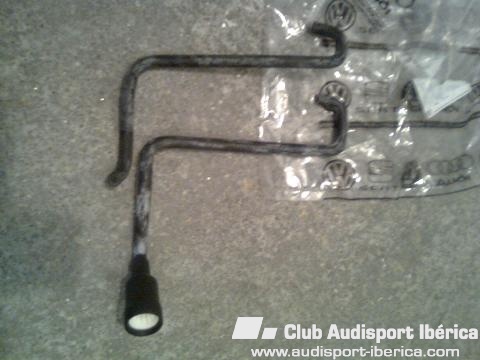

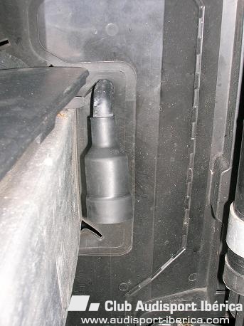

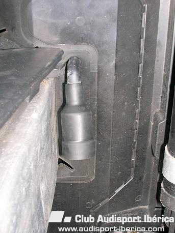

Mi aportación a este hilo.Hace unos dias (después de haberlos comprado ya hace tiempo) me puse a cambiar los FILTROS DE LOS FAROS .Mi coche es del 2008 y llevaba unos tubos de aireación bastante sencillos que me dejaban pasar hasta algún mosquito y todo...pues el tema es que hace un par de años Audi cambió el diseño de estos filtros para todos los B8.Los nuevos son unos buenos tochos,con forma de campana.Los anteriores llevaban como filtro sólo una pequeña espuma y estos llevan una especie de colchón más gueso.Esperemos que de verdad filtren y de paso desaparezca lo del empañamiento, de momento no he podido comprobarlo.Hay que sacar el faro y con un destronillador desmontar el filtro antiguo para poner el nuevo, no lleva mucho tiempo y es sencillo.Os dejo foto del recambio,precio , resultado final y comparación tubo nuevo-antiguo....saludossss
