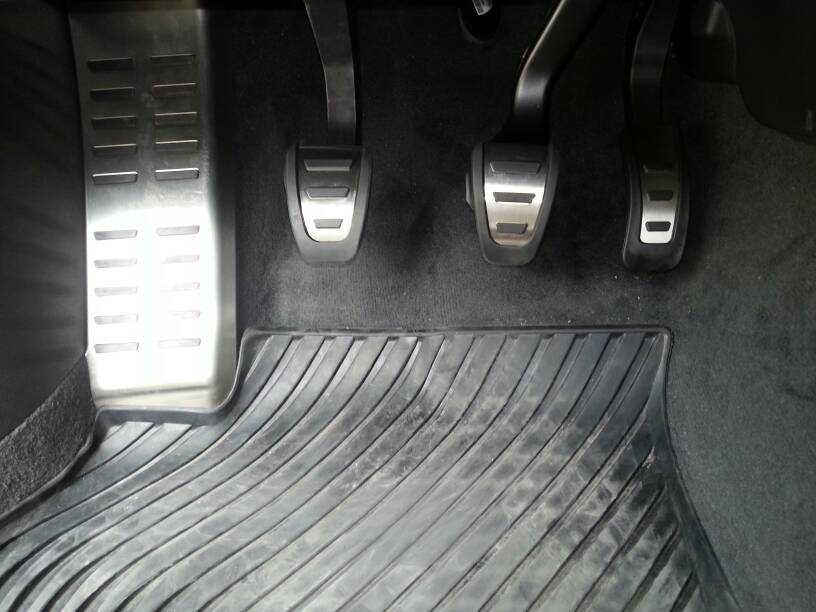

Perdonad que me desvíe con el tema de los pedales pero, ¿alguno ha probado los pedales de acelerador como tienen en BMW o algunos VW? desde el suelo, tipo camión. A mí me parecen comodísimos y es una lástima que el nuestro no lo lleve.
Hola, neekrivers. Yo vengo de BMW y te tengo que dar la razón. El sistema de BMW es infinitamente más cómodo que el del resto de coches, incluido Audi. Pero bueno, el resto de cosas lo compensan con creces.
