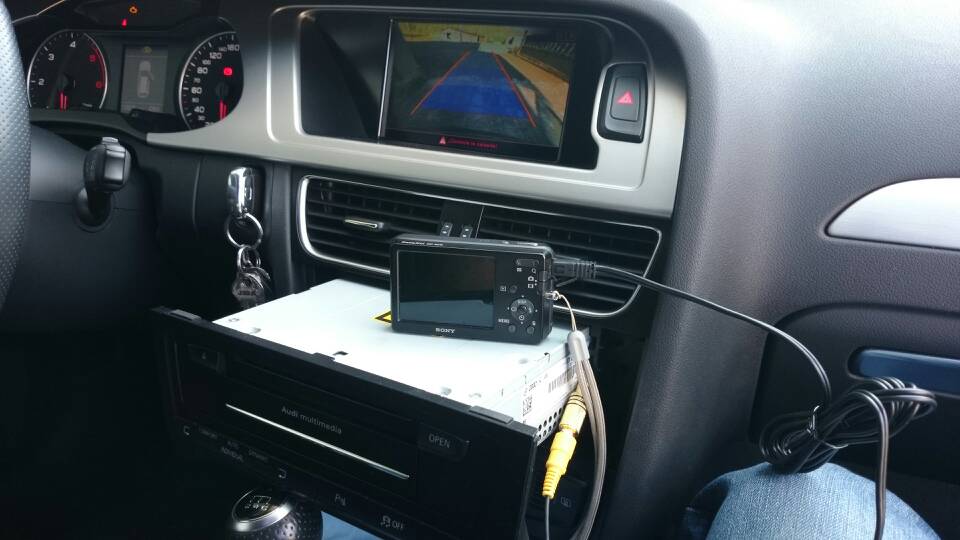

Yo hoy he probado a enchufar una camara de fotos al fakra de video del mmi3g, pero con resultado negativo.
Habrá que seguir investigando cómo meter imagen por ahí.
