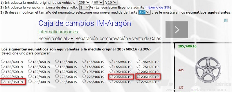

Pluksa Publicado 29 de Mayo del 2014 Denunciar Publicado 29 de Mayo del 2014 Yo también pase de 18 a 19 y no he notado nada. Yo en mi caso llevaba las Sline 240/40/18 y pasado a 240/35/19.Esas 240/35/19 te pasan la ITV por ser 240 y no 245 ? Yo tenia antes unas 245/35/19 las desgaste y tenia un amigo mio que me dio unas 235/35/19 para desgastarlos mientras me llega la ITV ya que me dijeron que las 235 no la pasan.. Justo en esta medida 235/35/19 Iphone TapTalk Responder
Zizou5 Publicado 29 de Mayo del 2014 Denunciar Publicado 29 de Mayo del 2014 Yo también pase de 18 a 19 y no he notado nada. Yo en mi caso llevaba las Sline 240/40/18 y pasado a 240/35/19.Esas 240/35/19 te pasan la ITV por ser 240 y no 245 ? Yo tenia antes unas 245/35/19 las desgaste y tenia un amigo mio que me dio unas 235/35/19 para desgastarlos mientras me llega la ITV ya que me dijeron que las 235 no la pasan.. Justo en esta medida 235/35/19 Iphone TapTalk Perdón perdón, fallo mío es que la medida es 245 tanto para 18 como 19, me he equivocado. Yo también quise poner 235 y no 245, pero no se puede pasar la itv, no por medida sino por en índice de carga del neumático, ya que si no recuerdo mal en 235 llega hasta 92 ( yo por lo menos no encontré más) y necesitas 93, igual o superior al que te viene de serie. Con las que llevo 245/35/19 93 ningún problema Responder

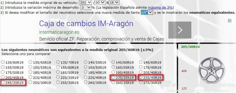

ALL70 Publicado 29 de Mayo del 2014 Denunciar Publicado 29 de Mayo del 2014 Vaya por delante que no se nada de ruedas, pero tengo esta página de equivalencias según la cual sí que te valdrían ambas medidas de 235. La que no aparece por ningún lado es la 240. Con las 275 habrá que mirar además el tema del ET, no? Responder
