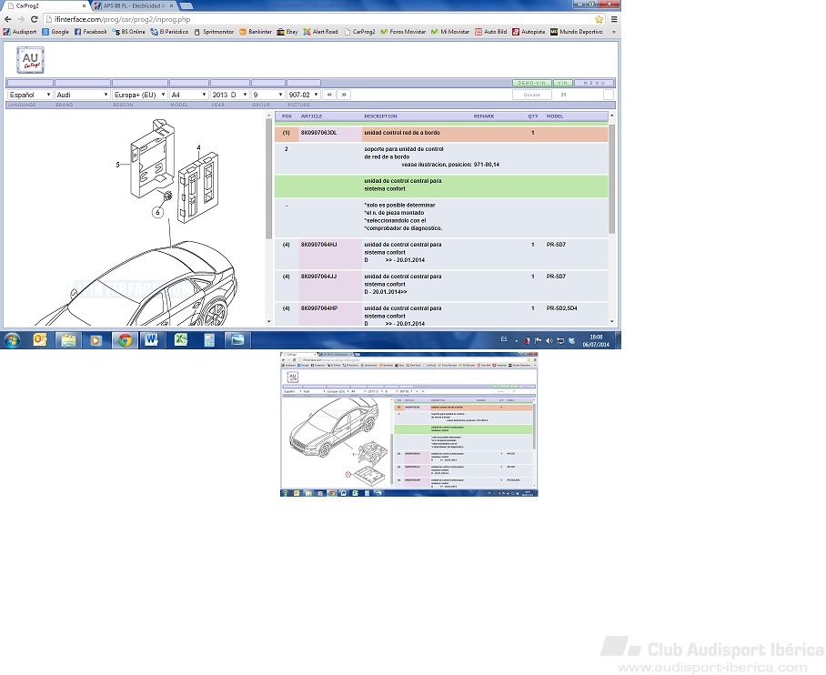

La verdad es que estos temas electrónicos para mi son un lío...
Según el Vag (he consultado un autoscan), la centralita que llevo es 8K0907063DG, lo que pasa es que en los facelift, por lo visto (según cuenta Jordillo en este hilo: http://www.audisport-iberica.com/foro/topic/298291-aps-b8-fl/ ), ya no es propiamente una centralita del APS, sinó algo llamado "Unidad de Control de la reb de abordo", cosa que he confirmado en el ETKA online.
Lo curioso, es que tanto por el gráfico del ETKA (adjunto pantallazo, no sé si se verá bien), parece que esta unidad no va en la trasera, sinó en la parte delantera, cerca del MMI, y lo que va en la trasera es algo llamado "Unidad de Control Central para Sistema Confort", que sí llevo, que en mi caso lleva la referencia 8K0907064GE, y que no sé si afecta a lo que estamos hablando...
En fin, un lío de tres pares.... :frusty:
¿Con estos datos, sabes si mi actual centralita sería compatible? ¿O es ya demasiado lío?

Cierto. La verdad es que no conocía ese cambio en los facelift. No estoy 100% seguro porque ETKA esta bastante liado en este campo en los facelift pero según he visto es compatible con 7X8 (delantero+trasero+camara) por lo que no deberías tener problema.
Eso si, si te da "miedo" liarte con la electrónica que sepas que algo tienes que trastear, no mucho pero... Tienes que liarte con el CanHigh y CanLow y pinear al MMI. No es muy complicado pero hay que hacerlo. Pasate por el hilo que te puso el compañero que se habla bastante del tema.
