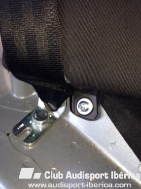

Buenas!!! Pues hoy le he hecho el brico que paul puso, Boton ADS y ademas le he dejado los cables metidos para las trompetas. A la espera de que llegue el difusor de salida izquierda y derecha para montarselas.
Y como estaba afanado, pues me he desmontado los asientos traseros fijos de la berlina….
Ahora me asalta la una duda:
Imagen cogida del compañero que cambio los asientos por abatibles.
Si os fijais el tornillo brillante sobre la plancha negra, es lo que sujeta la parte de abajo del respaldo, tiene 2 en total. Si esa pieza la cortase, ya que hace palanca al intentar abatir, tendría asientos abatibles?
Os comento porque pregunto. Al quitar los 3 tornillos superiores de la parte de arriba del respaldo, el asiento se queda en el sitio, sujeto gracias a lo que hace de bisagra. Haciendo el leve gesto de abatir hasta que toca la susodicha pletina. Estas pletinas están soldadas al asiento, cosa que podría quitar, pero en la pletina del doble enganche de cinturón, lleva el frenillo para el tirador de maletero. Donde lo puso el compañero?
Direis que y la cerradura del maletero… es algo que tampoco utilizo mucho, abatir los asientos, premiando la seguridad de guardar algo en el maletero y saber que no se puede acceder, así que el momento de tener que abatir, no me importa quitar los 3 tornillos superiores.

Ese tornillo que indicas es el que sujeta los montantes laterales del asiento abatible,
Tu te refieres a los dos centrales, entiendo que quieres cortar las dos orejas com las que van sujetos para poder abatir,
tendrías problemas ya que la parte a abajo te quedaría suelto y si tuvieras un frenazo brusco con algo en el maletero
podrías tener algún problemilla, lo primero la seguridad.
Después, los asientos no te llegaría a abatir completamente ya que son mucho más grandes te quedaría a 35 grados,

Gracias durango por contestar.
Cierto es lo de la seguridad, no me he fijado si el sistema que lleva el respaldo que se encaja en la bisagra es bastante duro, con lo cual, ante lo que dices, no sabríamos si aguantaría.
Pues sabiendo ya que no se llegarían a abatir, seguiré buscando respaldo abatible… si alguno se entera de alguno, que lo diga.
