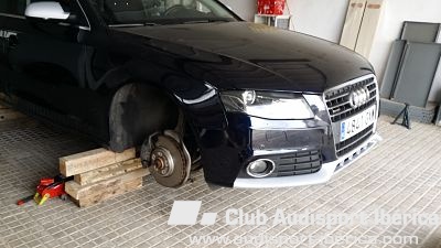

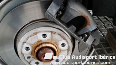

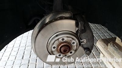

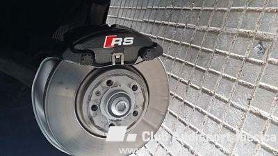

Hola compañeros ,el martes me decidi a pintar las pinzas del coche ,sorpresa mayor cuando al quitar la llanta te das cuenta del estado en que estan muchas partes del coche ,parece mentira un coche aleman de tanto nombre y la calidad pesima de algunas partes mi coche tiene algo mas de cuatro años. pero bueno aqui os dejo algunas fotos para ver que os parece post-79856-0-47265300-1422534368_thumb.jpgpost-79856-0-19559600-1422534405_thumb.jpgpost-79856-0-55068700-1422534420_thumb.jpgpost-79856-0-02168400-1422534441_thumb.jpg
la verdad es que el cambio es sustancial.Indicaros que el color es gris carbono metalizado de la casa foliatec.un kit que mas o menos vale sobre 40 euros y trae un limpiador de frenos la pintura y un endurecedor se aplica a brocha y la verdad que cunde muchisimo total unas tres horitas tranquilo para quitar todo el oxido y demas.
saludos.
Perdon .se me olvidaba,al quitar los tornillos ,no habia forma humana de sacar las ruedas y gracias como siempre al compañero jUAN CARLOS*durango^* me dio un consejo y pude sacarlas.Resulta que parece ser que con el tiempo el aluminio deja como soldadas las llantas y entonces me dio dos consejos o dejar con tres tornillos las llantas -avanzar y frena de golpe e igual para atras .oh, tambien otra opción que el no era muy partidario con una maza de teflon darle un trancazo a la llanta de dentro para fuera y quitarla asi lo hice ya que el coche estaba ya sin tornillos y sobre maderos.
saludos.

Me gusta mucho como han quedado esas pinzas de freno [emoji106] [emoji106] [emoji106]

Para que no se te queden agarrotadas otra vez las llantas,en esa parte que tenias oxidada una vez que lijas y quitas todo el oxido,hay que untarle a toda esa zona con grasa y despues montar la rueda,veras como la proxima vez que quices la rueda sale sin esfuerzo,a mi la primera vez no veas para quitarla,desde que pongo la grasa sin ningun problema,saludos...

El disco y el buje son de acero y es normal que se oxiden. Lo de poner grasa al plato de rueda es incluso peligroso, el apriete de tornillos de rueda esta calculado para instalación sin lubricantes.
Y si, yo también le he tenido que dar una somanta para sacar las ruedas y ya veréis cuando haya que sacar el disco de freno....

Me gusta el cambio, no estoy seguro si me gustan más las pinzas en rojo.
