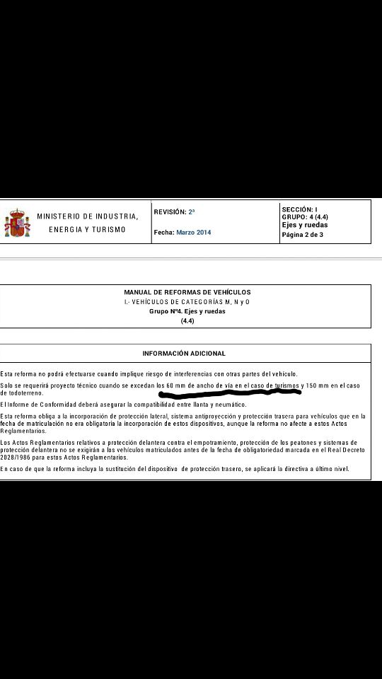

themostwanted Publicado 4 de Febrero del 2015 Denunciar Publicado 4 de Febrero del 2015 Exacto calichi. Al final lo mas fiable tirar de metro. Porque igual vas confiado llevando 1,5 cm en las cuatro ruedas y ni por esas. Porque la propia llanta ya esta quitándote parte de esa tolerancia de los 30mm.Hola rixsil, pues segun el manual de reformas de la itv, siendo turismo no puedes exceder en 60mm (6 centimetros) la distancia que tengas anotada en tu tarjeta de caracteristicas. Y 150mm (15 centimetros) si es un todo terreno. Te insto a que te heches un vistazo A esta pagina y te descarges el pdf con toda la informacion : http://sinoesp***oir.com/2014/10/13/itv-manual-de-reformas-rev-2014-actualizado/ En tu caso a lo qie me refiero esta en la pagina 71 de dicho manual. A ver si puedo y subo una captura, pero parece ke tapatalk tiene el dia tonto... Un saludo y espero haberte ayudado. Responder
themostwanted Publicado 4 de Febrero del 2015 Denunciar Publicado 4 de Febrero del 2015 A ver si ahora sube... Sent from my SM-N9005 using Xparent Blue Tapatalk 2 Responder
alagar27 Publicado 4 de Febrero del 2015 Denunciar Publicado 4 de Febrero del 2015 Interesante información Ahora si que subió Escribiendo desde mi Galaxy Note4 usando Tapatalk Hd Responder
RiXsiL Publicado 4 de Febrero del 2015 Denunciar Publicado 4 de Febrero del 2015 Gracias por la info themostwanted. La verdad que voy a intentar consultarlo porque es el doble de margen. Aunque como digo de momento los volveré a montar y a tirar millas. pero para la próxima quiero ir con los deberes bien hechos. Un saludo. Responder
themostwanted Publicado 4 de Febrero del 2015 Denunciar Publicado 4 de Febrero del 2015 Gracias por la info themostwanted. La verdad que voy a intentar consultarlo porque es el doble de margen. Aunque como digo de momento los volveré a montar y a tirar millas. pero para la próxima quiero ir con los deberes bien hechos. Un saludo. Lo que si es condicionante es que no se salga la rueda por fuera del paso de rueda..por que lo cual, te obliga a poner aletines para cubrir dicho exceso. Manual de reformas en mano, seria interesante que comentan en la estacion de la itv... Un saludo. Responder
RiXsiL Publicado 5 de Febrero del 2015 Denunciar Publicado 5 de Febrero del 2015 En mi caso con 1.2cm adelante y con 1.6 detras. Todavía queda margen para que quede a ras de aleta sobre todo atrás. Atrás posiblemente para que quede a ras tendría que llevar unos 2cm aprox. En cuanto pueda a ver si me puedo pasar por la ITV a confirmar. Responder
