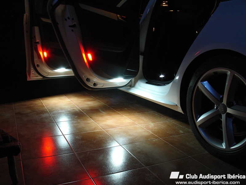

Tineo Publicado 18 de Mayo del 2013 Autor Denunciar Publicado 18 de Mayo del 2013 Plafones LED 8x3 smd Responder

Tineo Publicado 18 de Mayo del 2013 Autor Denunciar Publicado 18 de Mayo del 2013 Tineo....'¡¡¡¡directo al SALON DEL AUTOMOVIL¡¡¡ con esa iluminación bajo puertas... ¡¡CHAPEAU!!... perfecto, sólo te falta un detalle, "la chica sentada al volante sacando una pierna.... jajaja... felicidades por esa nueva Mod... Jajaja bueno si aparece la chica sacando muslamen eso ya sería insuperable, buen coche, buenas luces, buen garaje ... Joer Tineo lo tuyo es insuperable. Felicidades !!! Ehhh No me calenteis que os hago un CHOP que os.la cuelo totalmente.... Los plafones LED son un disparate de caros pero son la PUÑETERA CAÑA DE ESPAÑA. Responder

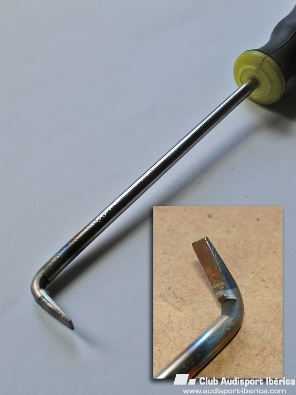

Tineo Publicado 19 de Mayo del 2013 Autor Denunciar Publicado 19 de Mayo del 2013 (editado) Guauuu:o Tineo me encantan ¿de esto habrá brico no? ... Pues no tire fotos pero es fácil sacar los plafones, salen tirando con un destornillador por la arista más próxima a las bisagras de.la puerta Lo que si es interesante es disponer de un destornillador plano acodado en forma de gancho. Para estas cazipladas tengo uno baratero que le hice un codo a unos dos centímetros de la punta: así tiras muy fácilmente del plafon hacia afuera a la vez que haces un poco de palanca. Editado 19 de Mayo del 2013 por Tineo Responder

ra_tor Publicado 19 de Mayo del 2013 Denunciar Publicado 19 de Mayo del 2013 Guauuu:o Tineo me encantan ¿de esto habrá brico no? ... Pues no tire fotos pero es fácil sacar los plafones, salen tirando con un destornillador por la arista más próxima a las bisagras de.la puerta Lo que si es interesante es disponer de un destornillador plano acodado en forma de gancho. Para estas cazipladas tengo uno baratero que le hice un codo a unos dos centímetros de la punta: así tiras muy fácilmente del plafon hacia afuera a la vez que haces un poco de palanca. Gracias por el consejo. Ya veré en cuanto me llegue el mio por donde empiezo... tengo tantos bricos en mente... Enviado desde mi GT-I9100 usando Tapatalk 2 Responder
