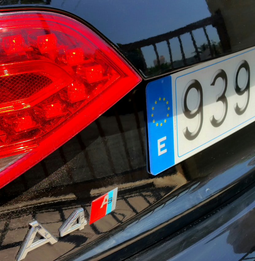

alagar27 Publicado 4 de Junio del 2015 Denunciar Publicado 4 de Junio del 2015 Yo lo que he hecho hoy a sido colocarle las dos matrículas acrilicas 3d que me tocaron aquí en el foro al pequeñín Enviado desde mi Galaxy Note 4 Responder
Cervantes Publicado 4 de Junio del 2015 Denunciar Publicado 4 de Junio del 2015 Alagar, cuentanos tus impresiones, que tal quedan, van pegadas o atornilladas?. Responder
alagar27 Publicado 4 de Junio del 2015 Denunciar Publicado 4 de Junio del 2015 No quedan nada mal y me gusta su efecto cervantes Van pegadas gracias a una cinta de doble cara que venían junto a las 2 matrículas He puesto 6 cintas en la trasera y pondré la misma cantidad en la delantera De momento a falta que se asienten bien y se peguen tienes que hacer mucha fuerza para quitarlas con las manos Enviado desde mi Galaxy Note 4 Responder
alagar27 Publicado 4 de Junio del 2015 Denunciar Publicado 4 de Junio del 2015 (editado) Se me olvido dar las gracias a torvic por la ayuda para poder sacar los remaches de la matricula delantera para poder sacarla y poder poner la nueva acrilica Gracias compañero Enviado desde mi Galaxy Note 4 Editado 4 de Junio del 2015 por alagar27 Responder

alagar27 Publicado 4 de Junio del 2015 Denunciar Publicado 4 de Junio del 2015 No quedan nada mal y me gusta su efecto cervantes Van pegadas gracias a una cinta de doble cara que venían junto a las 2 matrículas He puesto 6 cintas en la trasera y pondré la misma cantidad en la delantera De momento a falta que se asienten bien y se peguen tienes que hacer mucha fuerza para quitarlas con las manos Enviado desde mi Galaxy Note 4 Las has colocado tú las matriculas?Asi es rubioNo ha sido nada difícil de montarlas excepto la parte de quitar los remaches de la matricula delantera Enviado desde mi Galaxy Note 4 Responder

alagar27 Publicado 5 de Junio del 2015 Denunciar Publicado 5 de Junio del 2015 No quedan nada mal y me gusta su efecto cervantes Van pegadas gracias a una cinta de doble cara que venían junto a las 2 matrículas He puesto 6 cintas en la trasera y pondré la misma cantidad en la delantera De momento a falta que se asienten bien y se peguen tienes que hacer mucha fuerza para quitarlas con las manos Enviado desde mi Galaxy Note 4 Las has colocado tú las matriculas?Asi es rubioNo ha sido nada difícil de montarlas excepto la parte de quitar los remaches de la matricula delantera Enviado desde mi Galaxy Note 4 alagar, la semana q viene monto yo las acrilicas pero tengo la misma duda con los remaches delanteros, como los quitaste? Pues con un taladro y una broca del tamaño justo como el ajugero del remache solo metiendo la punta de la broca pues fui rompiendo la cabeza del remache y luego metí un destornillador en el remache y ejercí un poco presión para los lados hasta q conseguí partirlo Enviado desde mi Galaxy Note 4 Responder
