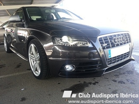

trompos Publicado 26 de Junio del 2013 Denunciar Publicado 26 de Junio del 2013 Hola compis hoy he puesto la tira cromada en la parrilla delantera, ha quedado genial. Responder
bolostrom Publicado 26 de Junio del 2013 Denunciar Publicado 26 de Junio del 2013 En 26/6/2013 a las 21:24, trompos dijo: Hola compis hoy he puesto la tira cromada en la parrilla delantera, ha quedado genial. es la original? la veré puesta el viernes ó el lunes que me entregarán el coche, al final les he sacado esta tira, pero la original, que hace la forma de las curvas en los extremos, haber como queda Responder

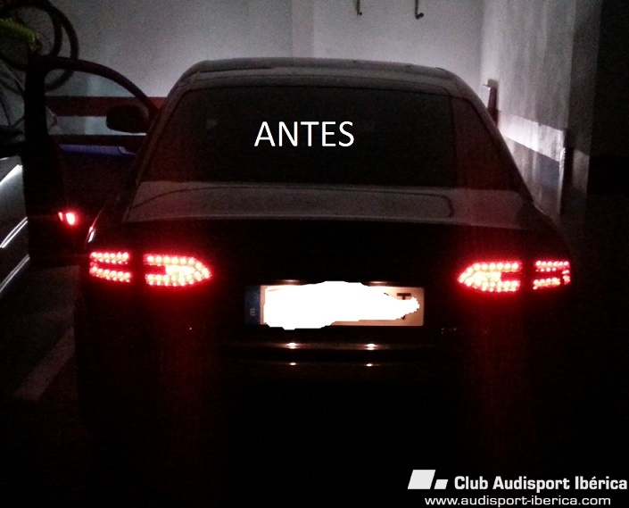

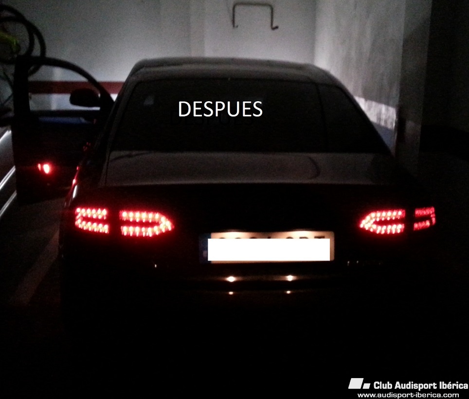

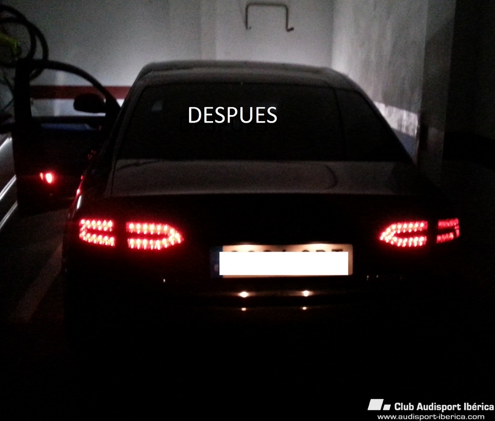

marcosalonso Publicado 27 de Junio del 2013 Denunciar Publicado 27 de Junio del 2013 En 26/6/2013 a las 6:37, robertito608 dijo: Podrías poner más fotos de los faros traseros con más detalle? Sino recuerdo mal eres el primero que los pone Un saludo ahi van otras, esta noche en el garaje le tiraré algunas encendidas, me da la sensación de que la luz de niebla trasera está encendida de forma tenue cuando están puesta las de cruce. Lo veré Después. Saludos Responder
alagar27 Publicado 27 de Junio del 2013 Denunciar Publicado 27 de Junio del 2013 Muy chulo marcosalonso, ahora tocan las colas de escape ponerle el embellecedor cromado y mas chuches Enviado desde mi Galaxy S Iv Responder
Tineo Publicado 27 de Junio del 2013 Autor Denunciar Publicado 27 de Junio del 2013 (editado) En 27/6/2013 a las 7:19, marcosalonso dijo: .... esta noche en el garaje le tiraré algunas encendidas, me da la sensación de que la luz de niebla trasera está encendida de forma tenue cuando están puesta las de cruce. Lo veré Después. Por lo que veo, tienes la centralita sin la codificación adecuada para esos pilotos: no se encienden los pilotos interiores al frenar y la bombilla de niebla esta atenuada en luz de posición/cruce. Eso se puede resolver con el cable vagcom, la receta la tienes en el hilo de los Pilotos LED. http://www.audisport...45#entry3861599 Editado 27 de Junio del 2013 por Tineo Responder
alagar27 Publicado 27 de Junio del 2013 Denunciar Publicado 27 de Junio del 2013 (editado) Cierto marcosalonso, como comenta el compañero tineo si tienes el vagcom tienes que hacer las codificaciones pertinentes para que las luces se enciendan del modo parecido a los pilotos led originales audi y sino pedirselo que te lo haga algun conocido o alguien en alguna quedada a parte de otras activaciones que te gustase tener avtivadas Enviado desde mi Galaxy S Iv Editado 27 de Junio del 2013 por alagar27 Responder

marcosalonso Publicado 28 de Junio del 2013 Denunciar Publicado 28 de Junio del 2013 En 27/6/2013 a las 7:45, alagar27 dijo: Cierto marcosalonso, como comenta el compañero tineo si tienes el vagcom tienes que hacer las codificaciones pertinentes para que las luces se enciendan del modo parecido a los pilotos led originales audi y sino pedirselo que te lo haga algun conocido o alguien en alguna quedada a parte de otras activaciones que te gustase tener avtivadas Enviado desde mi Galaxy S Iv Gracias, he estado buscando y mirando y esto he conseguido. Responder
marcosalonso Publicado 28 de Junio del 2013 Denunciar Publicado 28 de Junio del 2013 He tocado solo el de niebla que es el canal 203 y 204, gracias por el mensaje con la codificación completa, lo pruebo después a ver que tal queda, el Lunes meto el coche en chapa y pintura para dejarlo al dia que tiene un par de tonterías y les mando fotos del frontal y del interior. Buen finde. Responder
