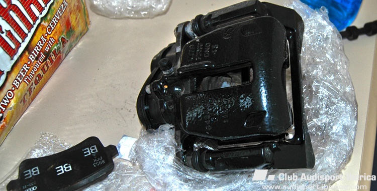

luismegane Publicado 6 de Octubre del 2015 Denunciar Publicado 6 de Octubre del 2015 venga va!! se admiten apuestas ¿¿que rayos me han enviado los polacos?? pista 1: ...aunque cueste creerlo, no es de naturaleza etílica :db: yo creo que puede ser algo para detener a esos 300 caballos Responder
urbam Publicado 6 de Octubre del 2015 Denunciar Publicado 6 de Octubre del 2015 Señores ya está bien, esto es ASÍ y nadie lo va a cambiar, unos son repetitivos y otros no llegan, así que todos contentos y seguimos ayudándonos unos a otros sin mal problemas, ya está bien, que tenga que entrar un gaditano a decir estas cosas. PD: Tinto deja ya de ponerle más cosas al coche, que también tengo amigos Kosobares por tu zona. Por cierto que son las carcasas? Enviado desde mi SM-G925F mediante Tapatalk Responder
lukiA3 Publicado 6 de Octubre del 2015 Denunciar Publicado 6 de Octubre del 2015 (editado) venga va!! se admiten apuestas ¿¿que rayos me han enviado los polacos?? pista 1: ...aunque cueste creerlo, no es de naturaleza etílica :db: Han usado cajas de alcohol para el envío, menudos cracks estos polacos!! No tengo ni idea de que puede ser Edito: me sumo a lo que dice luismegane, algo para detener a semejante bestia Editado 6 de Octubre del 2015 por lukiA3 Responder
Tineo Publicado 6 de Octubre del 2015 Autor Denunciar Publicado 6 de Octubre del 2015 .....Por cierto que son las carcasas?.... pista 2: 12,4 kgs. Responder
tanatos82 Publicado 6 de Octubre del 2015 Denunciar Publicado 6 de Octubre del 2015 Pinzas nuevas para frenos? Más grandes... Enviado desde mi iPhone 6 Responder
Sésar Publicado 6 de Octubre del 2015 Denunciar Publicado 6 de Octubre del 2015 (editado) Municion del 25? Enviado : Audi a4 b8 Sline Editado 6 de Octubre del 2015 por Sésar Responder
Tineo Publicado 6 de Octubre del 2015 Autor Denunciar Publicado 6 de Octubre del 2015 Vaya! hay mucho topo por ahi con información confidencial. No hay forma de mantener la intriga. Si, son pinzas y portapinzas traseros de un RS5, freno electrico incluido, además incluyen las pastillas prácticamente nuevas. Foto de una de ellas: Responder
tanatos82 Publicado 6 de Octubre del 2015 Denunciar Publicado 6 de Octubre del 2015 Es q me he estudiado bien la página q recomendaste... La cual es un acierto 10 Enviado desde mi iPhone 6 Responder
Teo j Publicado 6 de Octubre del 2015 Denunciar Publicado 6 de Octubre del 2015 Vaya! hay mucho topo por ahi con información confidencial. No hay forma de mantener la intriga. Si, son pinzas y portapinzas traseros de un RS5, freno electrico incluido, además incluyen las pastillas prácticamente nuevas. Foto de una de ellas: Mi pregunta es. Con las paelleras que llevas delante más estas ahora atrás la bomba no se quedara corta? Pregunto por qué hablo desde el desconocimiento . Sé que en los A3 cuando montaban S3 delanteros la bomba ya iba justa cuanto ni más poner traseros cosa que muchos lo hicieron por postureo. Un saludo. Responder
Tineo Publicado 6 de Octubre del 2015 Autor Denunciar Publicado 6 de Octubre del 2015 (editado) Vaya! hay mucho topo por ahi con información confidencial. No hay forma de mantener la intriga. Si, son pinzas y portapinzas traseros de un RS5, freno electrico incluido, además incluyen las pastillas prácticamente nuevas. Foto de una de ellas: Mi pregunta es. Con las paelleras que llevas delante más estas ahora atrás la bomba no se quedara corta? Pregunto por qué hablo desde el desconocimiento . Sé que en los A3 cuando montaban S3 delanteros la bomba ya iba justa cuanto ni más poner traseros cosa que muchos lo hicieron por postureo. Un saludo. Los cilindros de las pinzas son identicos, de hecho, delante tengo la misma pinza que trajo de fábrica. El cilindro de las de atrás tambien son iguales; no estoy cambiando nada mas que un mayor radio, no hay ningun cambio sobre la hidráulica del sistema. sólo es pura física de frenado. Lo que sí puede ocurrir es que ahora se me atrase ligeramente el equilibrio porque estas pastillas de rs5 seguro que son mas blandas y dan más eficacia que las de serie. Si pones multipistón delantero entonces por supuesto que toda la cosa cambia, habría que poner un servo mas redimensionado sino vas a desequilibrar el conjunto e incluso perder frenada. Veo por ahi que se cometen errores graves con estas cosas. ahh, por cierto, Teo.... he pillao a los de Oscaro en un renuncio: juego de dos discos 330mm ATE ventilados por 45 euros. La misma referencia no baja de 80 euros cada uno en otras webshops. alguien se ha columpiado con la "etiquetadora" jajajaaaa Editado 6 de Octubre del 2015 por Tineo Responder
Teo j Publicado 6 de Octubre del 2015 Denunciar Publicado 6 de Octubre del 2015 Muchas gracias por tu explicación mejor imposible . Sobre los discos ate de oscaro es muy buen precio echaré un vistazo a ver por qué ese lapsus. Un saludo. Responder
