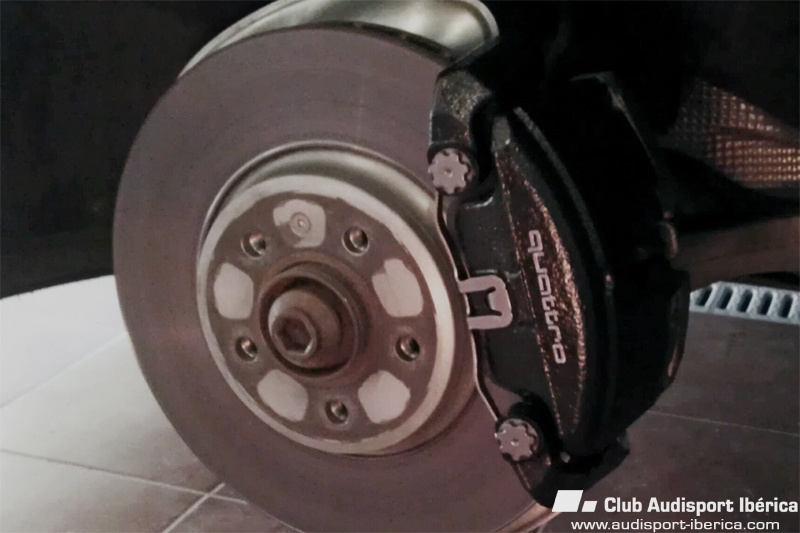

Alex.29a Publicado 17 de Febrero del 2013 Denunciar Publicado 17 de Febrero del 2013 Hace un rato me he presentado en el foro después de varios meses leyendo http://www.audisport...desde-el-norte/ Hace una semana le pinte las pinzas de freno al chiquitín con pintura anticalórica. Cuando le cambie los ruedines de 16" por unas newrs4 de 18" la cosa cambiara Un saludo Responder
RiXsiL Publicado 18 de Febrero del 2013 Denunciar Publicado 18 de Febrero del 2013 Hace un rato me he presentado en el foro después de varios meses leyendo http://www.audisport...desde-el-norte/ Hace una semana le pinte las pinzas de freno al chiquitín con pintura anticalórica. Cuando le cambie los ruedines de 16" por unas newrs4 de 18" la cosa cambiara Un saludo Hola Alex. Quedan muy bien en negro mate. Algo parecido quiero hacerle yo a las pinzas. Podrías decirme que pintura has usado? Un saludo. Responder
Alex.29a Publicado 18 de Febrero del 2013 Denunciar Publicado 18 de Febrero del 2013 Hola Rixsil, pues use pintura anticalórica de la marca Montana, aguanta 600ºc mas que de sobra para un uso normal. Entre capa y capa deja secar 10 min. con este bote he dado 3 capas a cada pinza ( capas curiosas pero sin pasarme ) y quedara todavía medio bote.. vale de 10 a 14€ , depende donde mires. Un saludo Responder
overlord Publicado 18 de Febrero del 2013 Denunciar Publicado 18 de Febrero del 2013 (editado) pero que guapos estan esos dos bugazos!!! ME apunto lo de las pinzas. pero cuando haga buen tiempo... aun no he decidido el color que le va mejor al gris... Tenias que haber pintado la proteccion gris esa ya de paso.... Editado 18 de Febrero del 2013 por overlord Responder
Tineo Publicado 18 de Febrero del 2013 Autor Denunciar Publicado 18 de Febrero del 2013 .....Tenias que haber pintado la proteccion gris esa ya de paso.... para esa chapa anticalórica lo mejor es pulirla con lana de acero. yo lo hice hace tiempo y se mantiene bien Responder
RiXsiL Publicado 18 de Febrero del 2013 Denunciar Publicado 18 de Febrero del 2013 Hola Rixsil, pues use pintura anticalórica de la marca Montana, aguanta 600ºc mas que de sobra para un uso normal. Entre capa y capa deja secar 10 min. con este bote he dado 3 capas a cada pinza ( capas curiosas pero sin pasarme ) y quedara todavía medio bote.. vale de 10 a 14¤ , depende donde mires. Un saludo Pues me lo apunto porque el color me gusta como a quedado. Aunque estaba también pensando en un tono gris. Entre negro y gris andará el tema. Y lo de pulirlo con lana de acero también es interesante. Investigare un poco el tema. En cuanto empiece el calorcito me pondré a ello. Responder

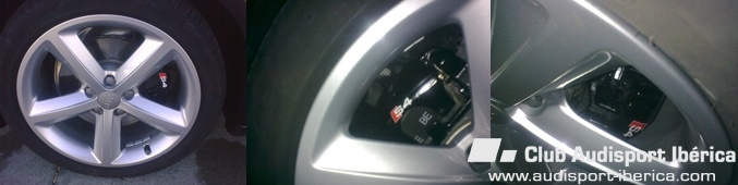

Pepe+1 Publicado 18 de Febrero del 2013 Denunciar Publicado 18 de Febrero del 2013 Os adjunto foto de las pinzas pintadas en negro brillo, llevan 30.000 km y como nuevas, el secreto dar varias capas de barniz por encima de la pegatina para que no se despegue. Responder
RiXsiL Publicado 18 de Febrero del 2013 Denunciar Publicado 18 de Febrero del 2013 Os adjunto foto de las pinzas pintadas en negro brillo, llevan 30.000 km y como nuevas, el secreto dar varias capas de barniz por encima de la pegatina para que no se despegue. Pepe, las desmontaste para pintarlas o lo hiciste directamente como Alex? Porque la verdad, que con brillo quedan como salidas de fabrica... Me recuerdan a los brembo de mi ex Z. Que daba gusto hasta limpiar las pinzas... Responder
