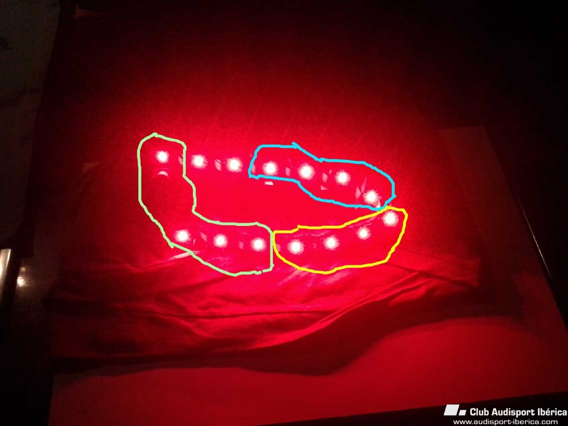

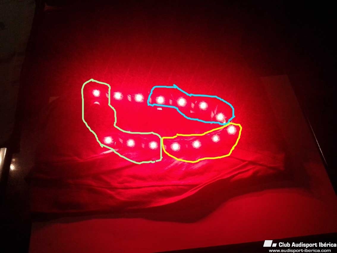

matraca Publicado 3 de Marzo del 2016 Denunciar Publicado 3 de Marzo del 2016 Partiremos de la base de ese faro en cuestión: Este faro tiene como todos sabemos 14 leds De los cuales el fabricante partió de dividir los mismos. La lógica basándome en mi experiencia lo correcto en grupos de 3 leds Pero no sé quien tuvo la brillante idea de dividirlos de esa otra forma… Efectuando divisiones de la siguiente manera…..grupos de 4 Indicado mediante los correspondientes círculos azul, amarillo, verde….de ahí que le quedasen esos 2 de alguna manera descolocados. Ese sot23 que te indicado solo funciona para esos 2 leds que fallan, el resto de divisiones en unidades de 4 , ósea el resto de grupos, no tienen ese mismo problema. De lo contrario efectuar una división de 3 unidades por led, tampoco les hubiera cuadrado, dado que son 14 los que intervienen. Me sabe mal postear este tocho, pero con toda la humildad prefiero que lo interpretes, que sepas que yo tampoco soy un experto, pero a base de darle bombo a las cosas poco a poco se aprende. Todos hemos salido de la cuna por así decirlo, y yo soy de los primeros que no me entero de nada, motivo el cual cuando veo problemas arrojo todo mi interés por ayudar, como el resto de compañeros de este gran foro. Lo dicho te prometí crear un post en el cual indicaré mi criterio empleado para poder abrir un faro trasero en cuestión, pero necesito ese gran apreciado tiempo. Un saludo Y deciros al resto, que me sabe fatal estar teniendo que manchar este gran hilo…intentare no hacerlo mas. Responder
