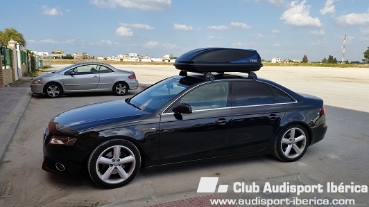

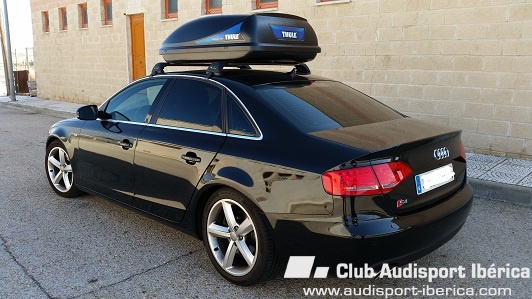

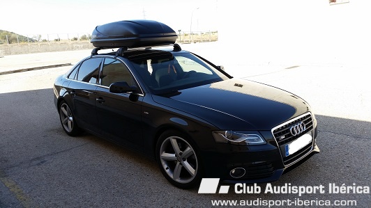

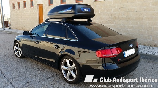

lito14 Publicado 13 de Marzo del 2016 Denunciar Publicado 13 de Marzo del 2016 buenas a todos,yo queria agradecer ahora que tengo un ratillo,a todos los que me habeis ayudado desde que tengo el negrito con el tema de iluminacion ambiental,puertas,refrigeracion de guantera,isofix,camaras delantera y trasera,interface,tdt y pantallas traseras,matriculas,baca y cofre de techo,activaciones,varilla de aceite,smartbeam y consultas varias... lo dicho gracias a javivitf que es el que mas me aguanta a diario,a kantusjack,chity,156sw,alagar27,all70,calichi,tineo,marrones,martinmmg,raul 3.0 tdi,themostwanted,ze pequeño,wannaky,trompos,romulo tdi y seguro que se me olvida gente.gracias a todos que sois muy majetes y sin vuestra ayuda y la del foro no tendria nada de lo que he hecho.tiempo y dinero,pero que cuando estas liado que es lo que nos gusta, no nos importa nada.seguir asi que es un placer formar parte de esta gran familia!!! Responder
