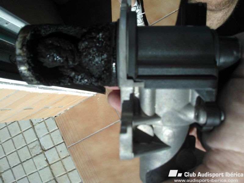

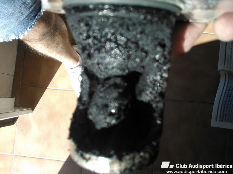

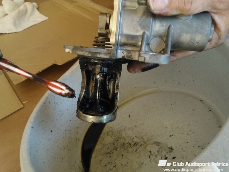

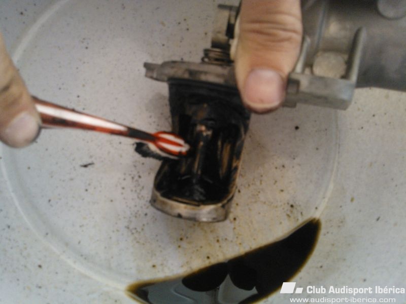

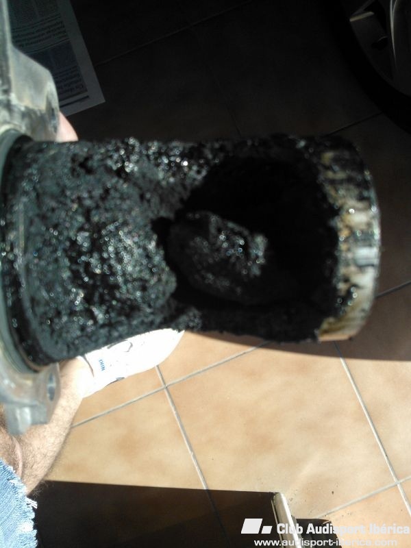

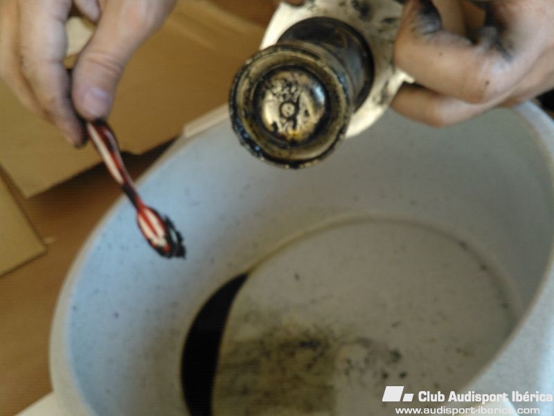

J TDI Publicado 21 de Junio del 2013 Autor Denunciar Publicado 21 de Junio del 2013 Bueno ayer limpie la egr , estaba completamente atascada, es algo muy fácil ya que solo hay que quitar 3 tornillos y sale tirando hacia atrás, una vez fuera solo tuve que quitar lo más gordo con un destonillador fino con cuidado y con alcohol con unos cepillos comprados en un chino quite lo ultimo y despues con untrapo untado en alcohol la dejé reluciente. Pondre fotos del antes y el después y podreis comprobar como estaba. Lo que he podido notar esque al acelerar lo hace más suave y con menos vibraciones. tampoco he podido probar mucho más ya que después de terminar con el compañero que me ayudó nos fuimos de cervecitas. Animo a todos los que no se atrevan a hacerlo que lo hagan, es muy sencillo y con cuidado a la hora de lipier no se debe romper nada, saludos. Responder

J TDI Publicado 21 de Junio del 2013 Autor Denunciar Publicado 21 de Junio del 2013 El mio tiene 73000km y cuando pueda añadir las fotos vas a ver como estaba. yo me he guiado por un video, en realidad solo hay q quitar los tres tornillos que sujetan la egr, aunque ya puesto a desmontar quite el filtro de aire y el tubo del enfriador. añado el enlace no se si no es correcto publicar el enlace . Responder
J TDI Publicado 21 de Junio del 2013 Autor Denunciar Publicado 21 de Junio del 2013 Bueno pues aqui van las fotos............haber que os parece como se ponen. Responder
J TDI Publicado 21 de Junio del 2013 Autor Denunciar Publicado 21 de Junio del 2013 mas fotos Responder
J TDI Publicado 21 de Junio del 2013 Autor Denunciar Publicado 21 de Junio del 2013 limpieza con alcohol y unos cepillos Responder
J TDI Publicado 21 de Junio del 2013 Autor Denunciar Publicado 21 de Junio del 2013 mas cepillo Responder
