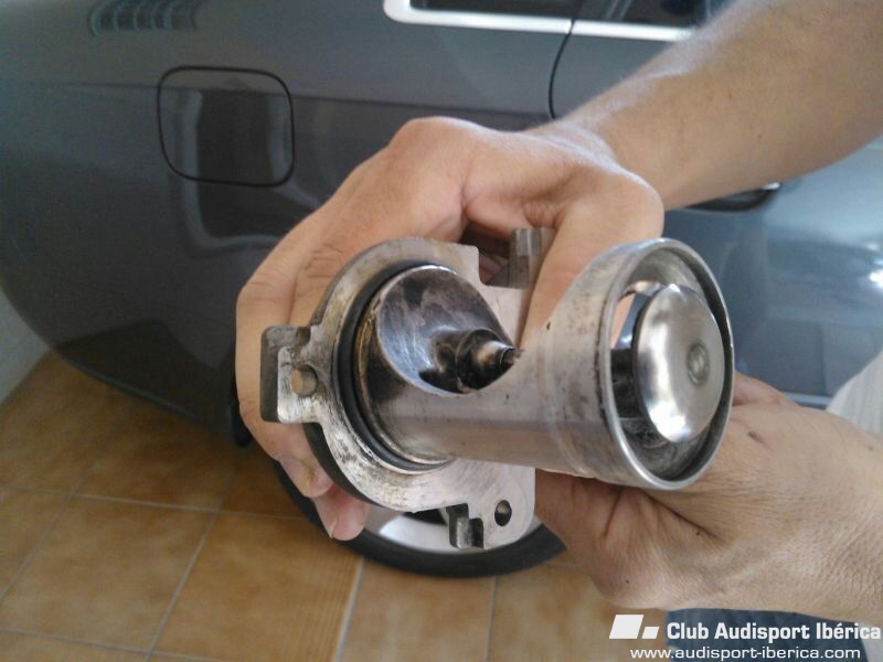

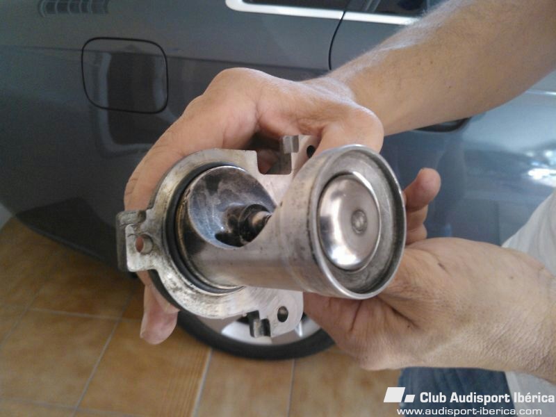

El resultado final es que las vibraciones a ralenti no han desaparecido pero el coche parece que acelera con mas suavidad y con menos vibraciones
falta saber si quitando la junta de 9 mm ahora que está limpia la egr habran desaparecido los tirones entre 1800 y 2000rpm.......... lo probaré en unos días.

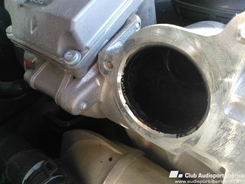

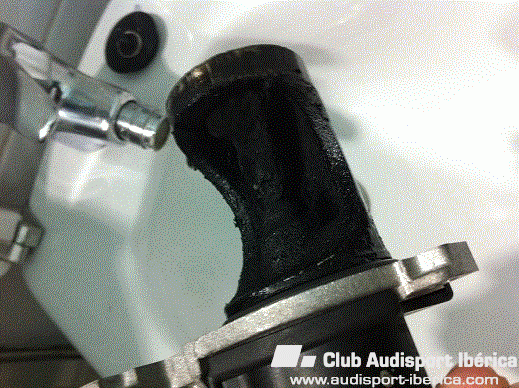

Puff!! que pasada, es increible la de carbonilla que acumula en tan pocos km.
Ya tengo otra tarea para hacer, el mio no vibra aunque si tiene a veces ese pequeño "bache" antes de las 2000rpm.
Muchas gracias por las fotos y por la info!!

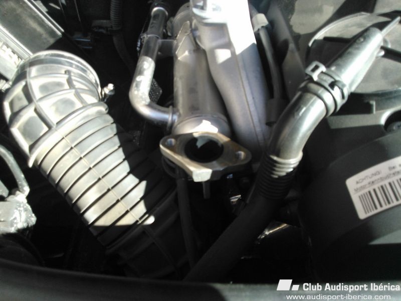

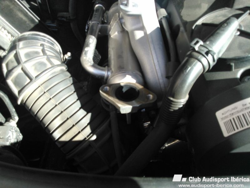

Buenas tardes me presento en primer lugar , he adquirido ahora hace un año un A4 B7 1.9 motor BRB 116CV de Oct/ 2007 la verdad es que tiene bastantes extras y en general estoy bastante contento con el, pero el tema de las vibraciones a ralentí, algo común es estos modelos al parecer, y despues de mucho darle vueltas no se de donde puede provenir. lo he llevado a la Audi en garantía y le he cambiado el filtro de gasoil y de aire pero cuando paro en un semaforo empiezan las vibraciones. A por cierto le he puesto la junta de 9mm y los tirones producidos entre 1800 y 2000 revoluciones al acelerar han desaparecido. a ver si alguien
Pd os dejo una fotos de mi adquisición.Saludos

Tengo el mismo tdi BRB también con unos 68.000 km y procedente de renting y me va de perlas tu post para animarme a limpiar la egr. En mi caso me da tirón sobre las 2.800 revoluciones justo después de dejar de hacer ruido a aspiración constante hasta las 2.800rev. Es como que sube de vueltas perezoso mientras suena el ruido a aspiración y a las 2.800 rev deja de sonar y sale disparado.
Pensaba en si estaria relacionado con la egr ya que solo lo hace a bajas vueltas y cuando acceleras suave, así que en vistas de lo sucia que ha salido la tuya con tan pocos kilómetros mañana me pongo a limpiarla!
Gracias y un saludo
